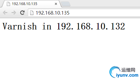

# vi /etc/varnish/default.vcl
vcl 4.0;                                      ##指明varnish版本
backend server1 {                              ##定义后端服务器1
    .host = "192.168.10.132";
    .port = "80";
backend server2 {                              ##定义后端服务器2
    .host = "192.168.10.133";
    .port = "80";
import directors;                            ##定义directors
sub vcl_init {                                      ##定义vcl_init子例程
    new cluster1 = directors.round_robin();    ##创建一个轮叫调度的directors
    cluster1.add_backend(server1);
    cluster1.add_backend(server2);
sub vcl_recv {                       ##定义vcl_recv子例程
    set req.backend_hint = cluster1.backend();        ##指定后端directors

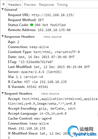

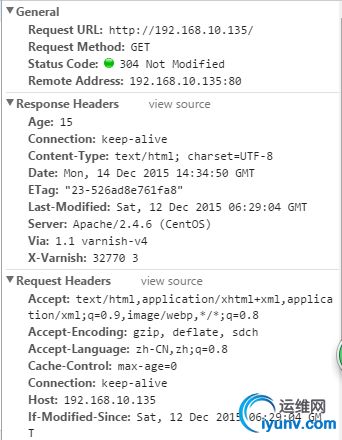

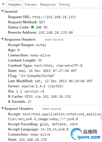

⑥设置响应是否命中
sub vcl_deliver {                   ##定义子例程
        if (obj.hits > 0) {
                set resp.http.X-Cache = "HIT via" + " " + server.ip;
        } else {
                set resp.http.X-Cache = "MISS via" + " " + server.ip;
        }             ##判断如果命中就在http响应首部设置X-Cache为HIT,否则
                就在http响应首部设置X-Cache为MISS。

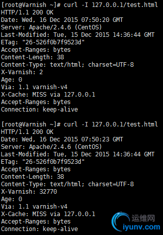

⑦指定某些文件不能查缓存
sub vcl_recv {
        if (req.url ~ "^/test.html$") {
                return(pass);
        }            ##定义请求的文件中如果匹配test.html就pass,不查缓存

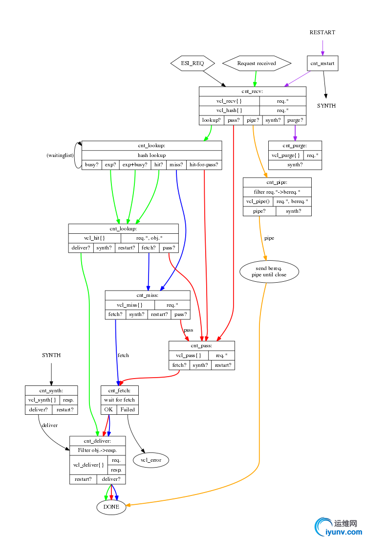

②varnish处理HTTP请求的过程
Varnish 处理 HTTP 请求的过程如下:
1. Receive状态(vd_recv):请求处理的入口状态,根据VCL规则判断该请求应该pass(vd_pass)或是pipe(vd_pipe),还是进入lookup(本地查询)
2. Lookup状态:进入该状态后,会在hash表中查询数据,若找到,则进入hit状态(vcl_hit),否则进入miss状态(vcl_miss)
3. Pass状态(vcl_pass):在此状态下,会直接进入后端请求,即进入fetch状态(vcl_backend_response)
4.Backend_response状态:由原来的vcl_fetch独立为vcl_backend_fetch和vcl_backend_response2个函数,在该状态下,对请求进行后端获取,发送请求,获得数据,并根据设置进行本地存储
5. Deliver状态(vcl_deliver):将获取到的数据发送给客户端,然后完成本次请求

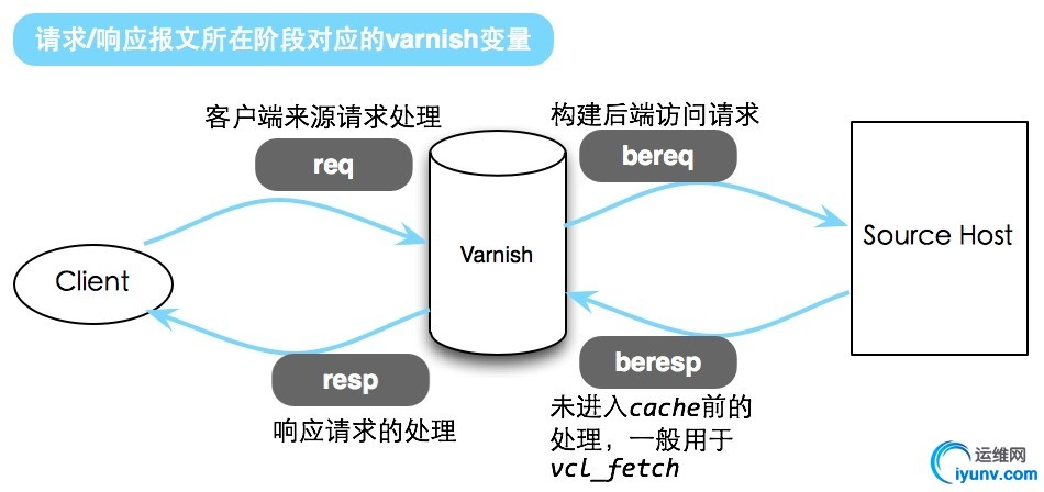

③varnish变量解释
VCL 内置的公共变量(变量也叫object)可以用在不同的 VCL 函数中:
req:The request object,请求到达时可用的变量
bereq:The backend request object,向后端主机请求时可用的变量
beresp:The backend response object,从后端主机获取内容时可用的变量
resp:The HTTP response object,对客户端响应时可用的变量
obj:存储在内存中时对象属性相关的可用的变量

b. 向后端主机请求时可用公共变量
beresp.requset: 指定请求类型,例如 GET、HEAD 等
beresp.url: 表示请求地址
beresp.proto: 表示客户端发起请求的 HTTP 协议版本
beresp.http.header: 表示对应请求中 HTTP 头部信息
beresp.ttl: 表示缓存的生存周期,cache 保留时间(单位秒)
c. 后端主机获取内容时可使用公共变量
obj.status: 返回内容的请求状态码,例如 200、302、504 等
obj.cacheable: 返回的内容是否可以缓存
obj.valid: 是否有效的 HTTP 请求
obj.response: 返回内容的请求状态信息
obj.proto: 返回内容的 HTTP 版本
obj.ttl: 返回内容的生存周期,也就是缓存时间(单位秒)
obj.lastuse: 返回上一次请求到现在的时间间隔(单位秒)
d.对客户端相应时可使用公共变量
resp.status: 返回给客户端的 HTTP 代码状态
resp.proto: 返回给客户端的 HTTP 协议版本
resp.http.header: 返回给客户端的 HTTP 头部消息
resp.response: 返回给客户端的 HTTP 头部状态
