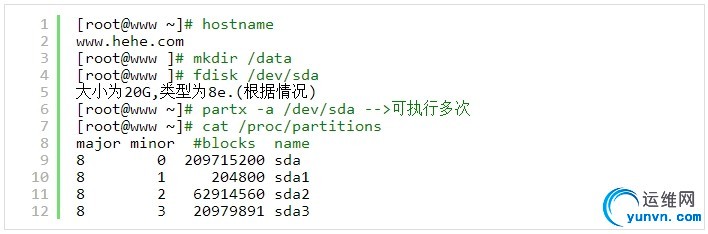

1.准备数据存放的文件系统:
    新建一个逻辑卷,并将其挂载至特定目录即可。
    这里假设其逻辑卷的挂载目录为/mydata,而后需要创建/mydata/data目录做为mysql数据的存放目录。
1).创建分及/data目录:

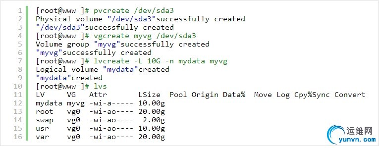

2).创建LVM(方便以后开机不足时扩展.)

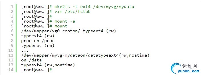

3).格式化文件系统且配置为开机自动挂载:
4).创建mydata目录,且修改目录的属主属组:

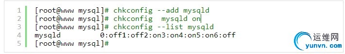

4.提供配置文件(我的是双核的,所以改为4):

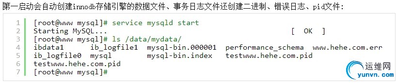

5.启动mysqld服务:
6.查看套接字文件:

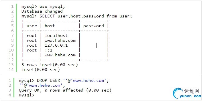

3).删除匿名用户:
-->如果不确定,就先查看下:

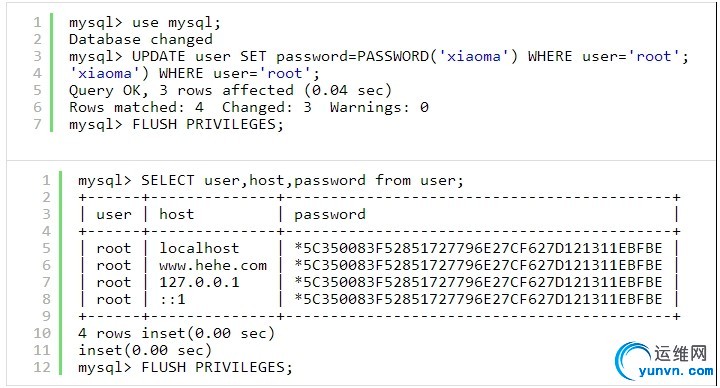

Ⅰ.一次修改一个密码:
Ⅱ.修改全部用户的密码:
Ⅲ.测试登陆:

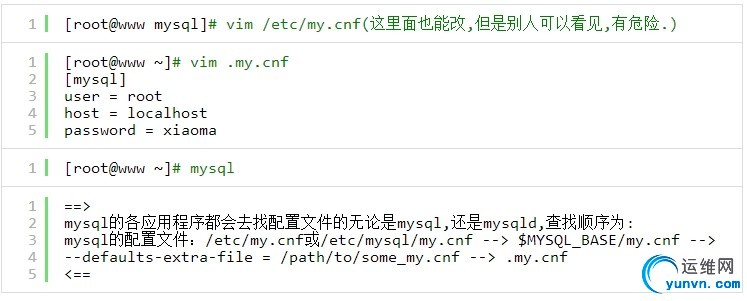

Ⅳ.在家目录下创建隐藏文件.my.cnf,(不用手动输入密码,在连接mysql时自动连接.):

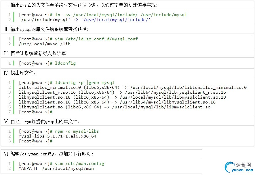

8.导出库文件、头文件:

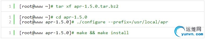

2.安装apr、apr-util:
1).编译安装apr-1.5.0:
2).编译安装apr-util-1.5.3:
3.编译安装httpd-2.4.9:

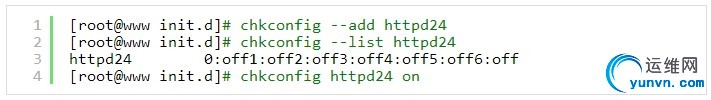

3).加入服务列表:

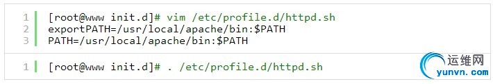

4.提供PATH环境变量:
5.修改hosts文件(免的在本地启动时会报错):

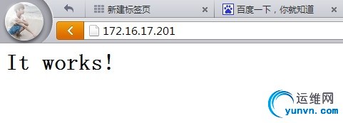

8.启动httpd24,并测试访问默认页面:
1).启动服务:
2).查看80端口是否启动:
[iyunv@www init.d]# ss -tunlp | grep :80
tcp LISTEN 0 128 :::80 :::* users:(("httpd",57827,4),("httpd",57829,4),("httpd",57857,4),("httpd",57858,4))
[iyunv@www init.d]
3).测试访问:

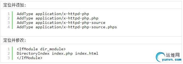

4.编辑apache配置文件httpd.conf,以apache支持php:
1).编辑 vim /etc/httpd24/httpd.conf:
2).重启httpd24:

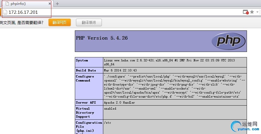

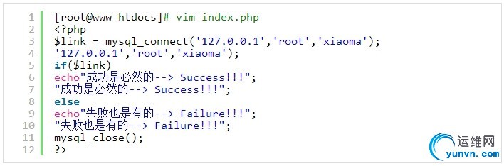

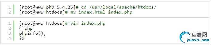

5.编辑测试页面index.php,如下--> (与MySQL 建立连接会话如下):
1).第一次(编辑测试页面):
2).第一次(测试访问: http://172.16.17.201/):
3).第二次(编辑页面测试脚本):
4).第二次(测试访问: http://172.16.17.201/):

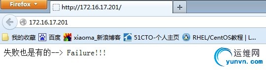

5).第三次测试(关闭mysql服务):
6).第三次(访问测试: http://172.16.17.201/)

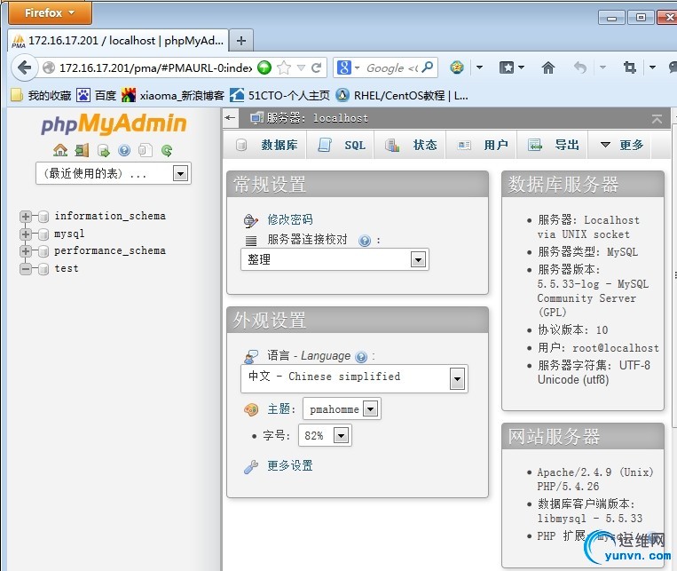

1.安装 phpMyAdmin-4.0.5:
1).解压文件:
2).将文件剪切至/usr/local/apache/htdocs/pma

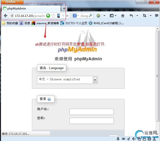

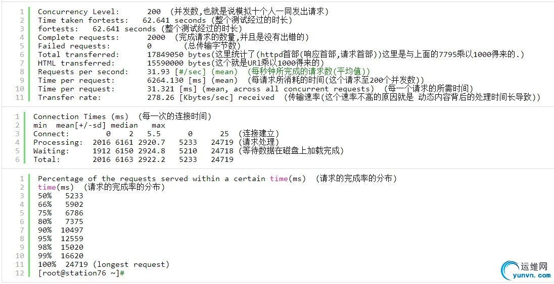

4).利用ab来做压力测试(安装xcache的php加速器之前, ab测试结果如下):
(1) 测试前 top的使用情况:
(2)压力测试的结果:
(3)压力测试进行时截图,与上面的图片做对比:
(4).压力测试进行时phpMyAdmin的截图(能打开,只是得等待吆):

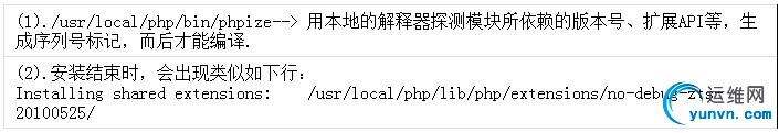

1).安装xcache-3.0.3(用本地的解释器探测模块所依赖的版本号、扩展API等,生成序列号标记,而后才能编译):
注意:
