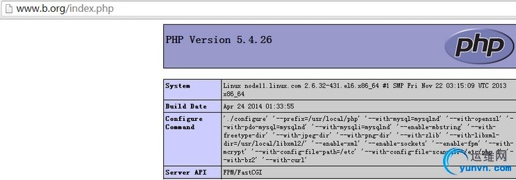

提供一个一个测试页
#mkdir /www/b.org -pv
#vim /www/b.org/index.php
  <?php
        phpinfo ();
安装xcache 为php加速

客户端测试
    1 静态页面访问
    2 动态页面访问
已成功实现了静态页面和动态页面的分离;
