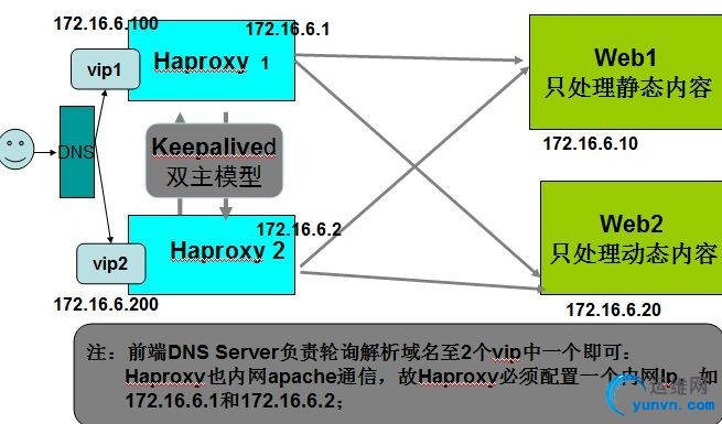

二、实验架构图

1、Haproxy+Keepalived双主双机高可用模型,keepalived为Haproxy主从提供高可用保证haproxy-master若挂掉haproxy-backup能无缝接管,haproxy为后端Web提供负载均衡,缓解并发压力,实现WEB站点负载均衡+高可用性;
2、Haproxy反代web做动静分离;

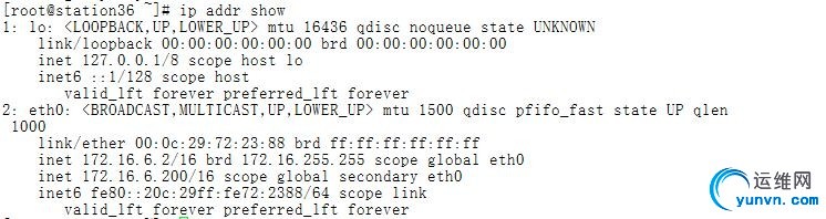

对于Haproxy1,效果如下
对于Haproxy2,效果如下

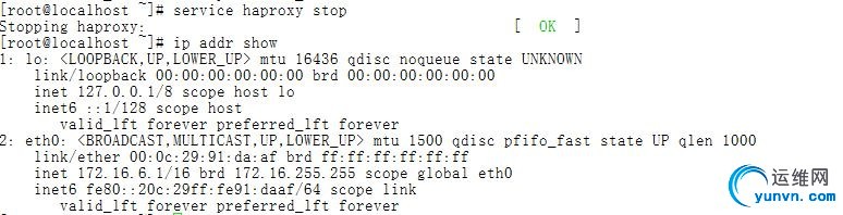

关闭Haproxy1的Haproxy服务测试,vip飘移

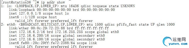

查看Haproxy2,接收到了Haproxy1飘过来的vip

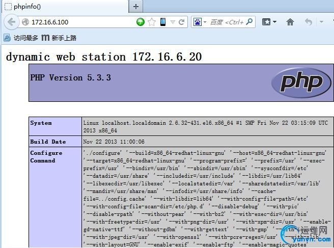

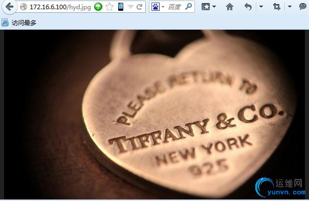

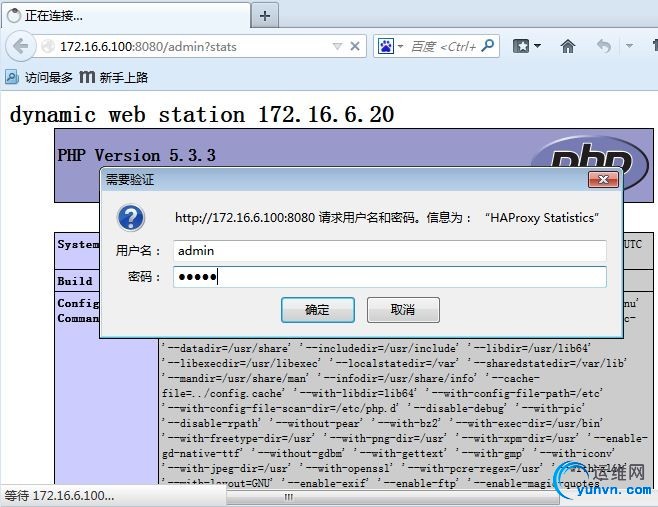

(3)Haproxy动静分离机制
请求静态内容
请求静态内容:访问172.16.6.200/hyd.jpg
请求动态内容:访问172.16.6.200

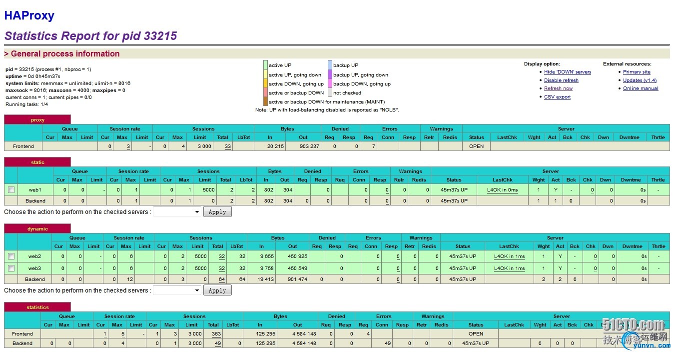

Haproxy统计页面的输出
