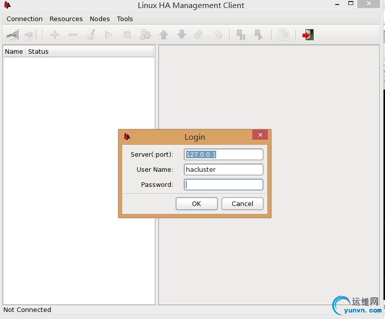

  7.为用户hacluster创建密码,在安装heartbeat-gui时,会自动安装此用户
[iyunv@node1 ha]# passwd hacluster

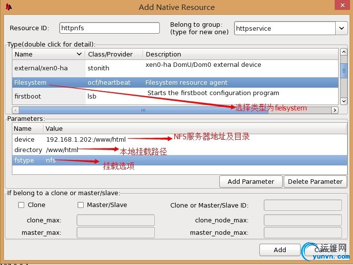

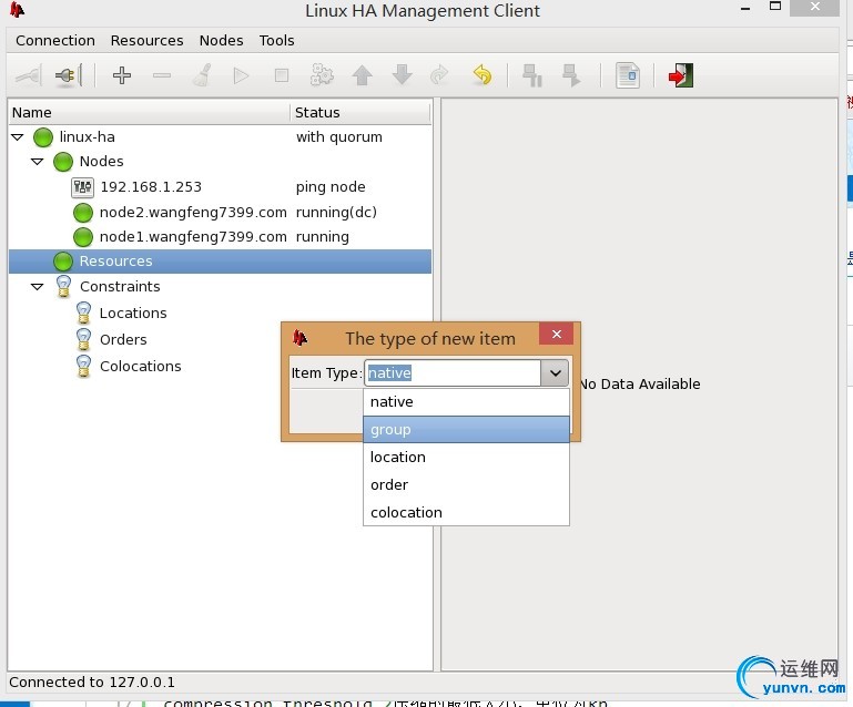

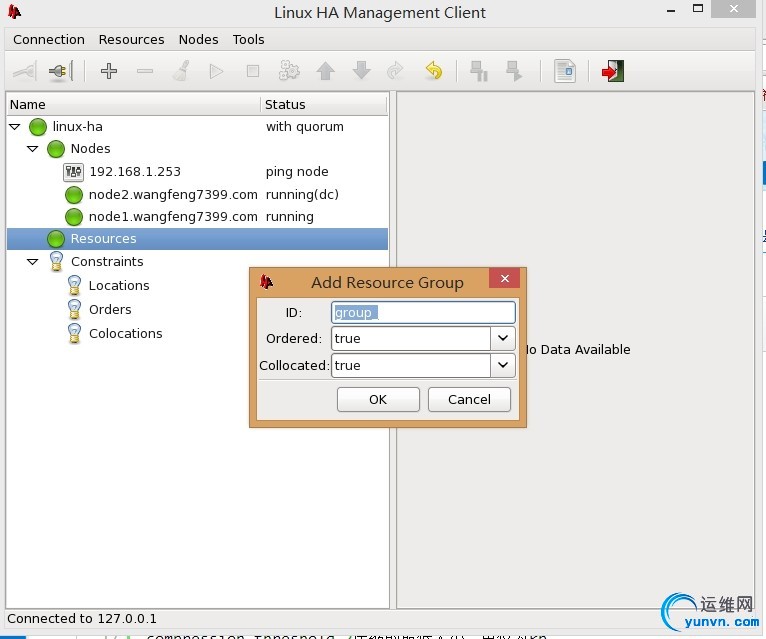

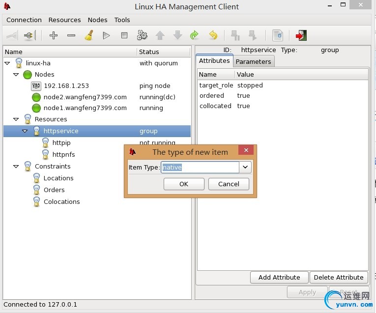

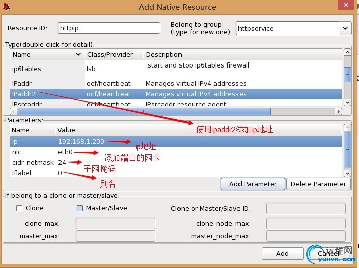

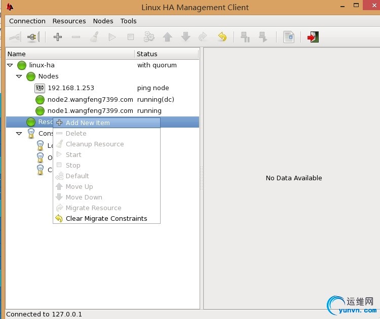

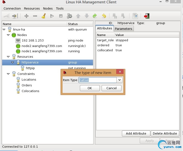

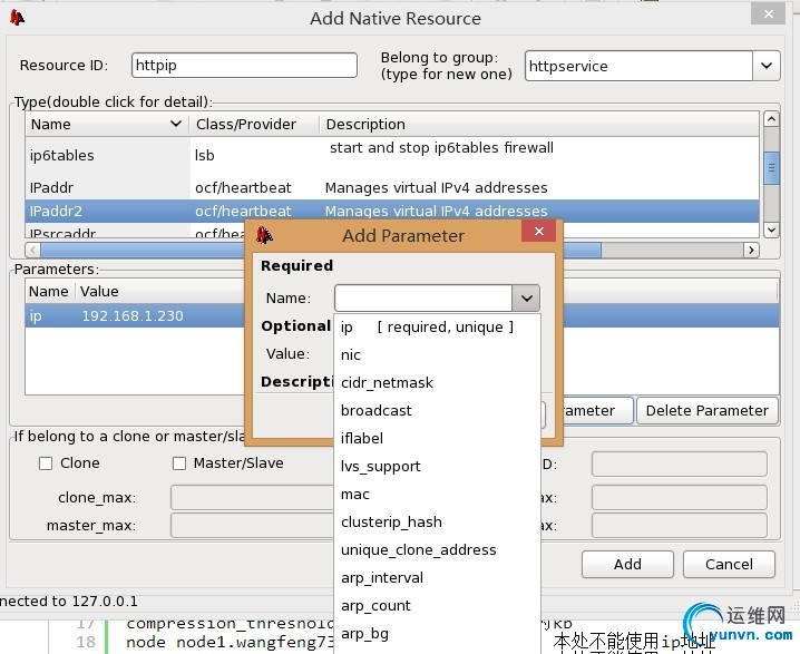

   10.通过图形界面配置相关信息
[iyunv@node1 ha.d]# hb_gui &
11.配置过程

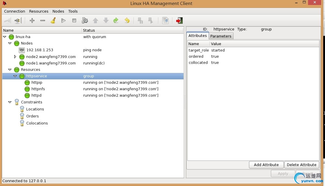

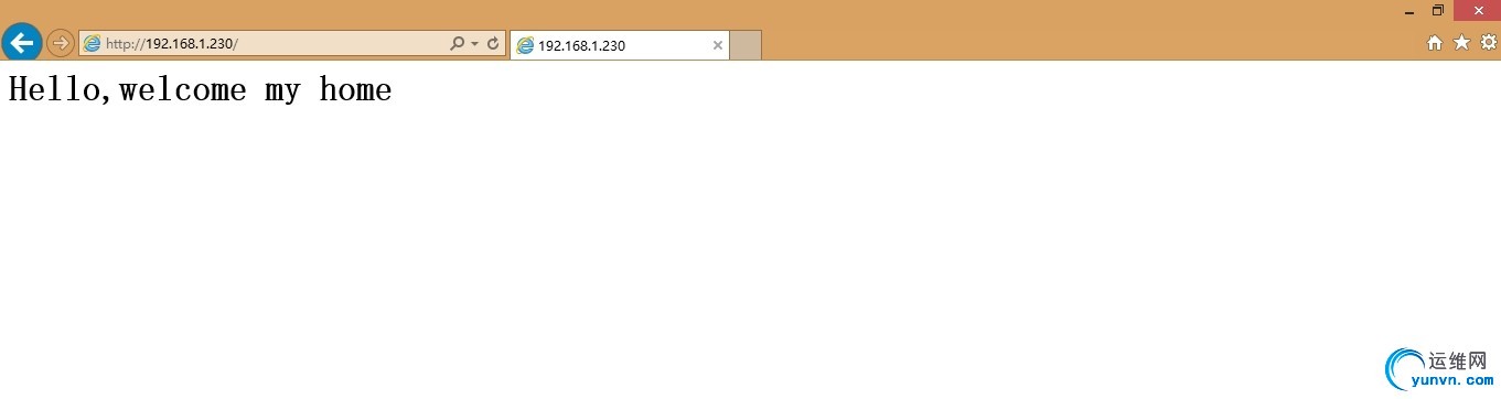

   12.测试
   可以看到我们实现了高可用的效果
