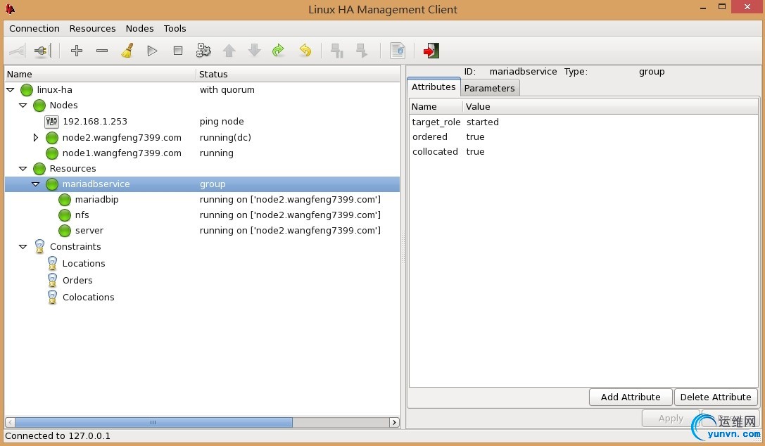

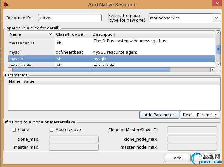

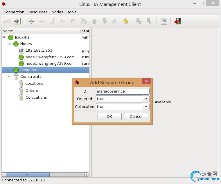

   6.配置集群
     添加一个mariadbservice的组,用来存放关于mariadb定义的资源
   7测试

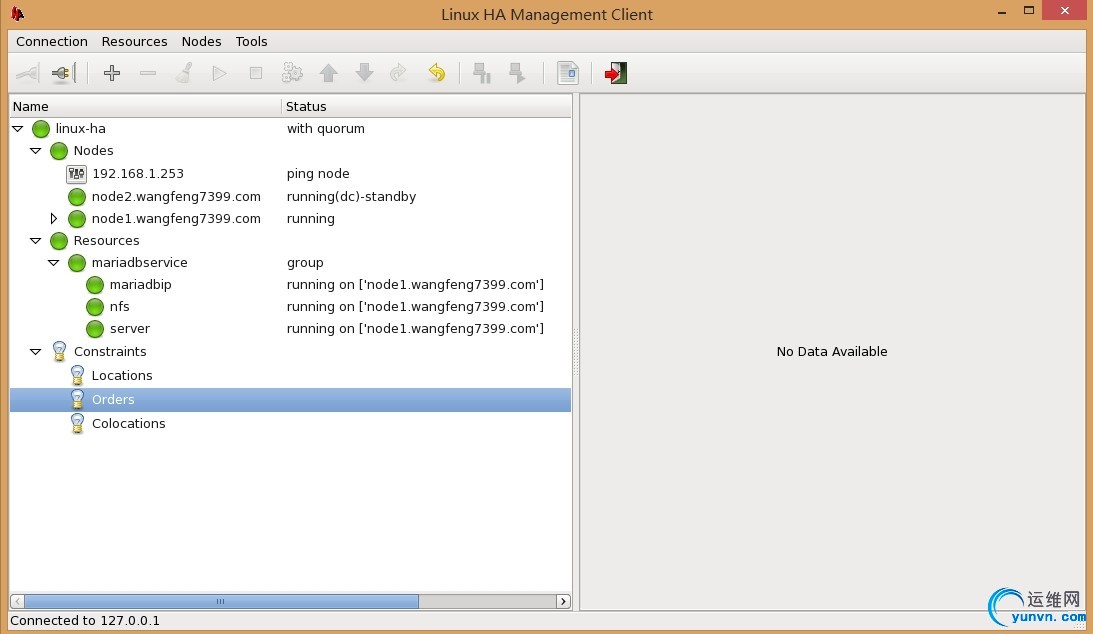

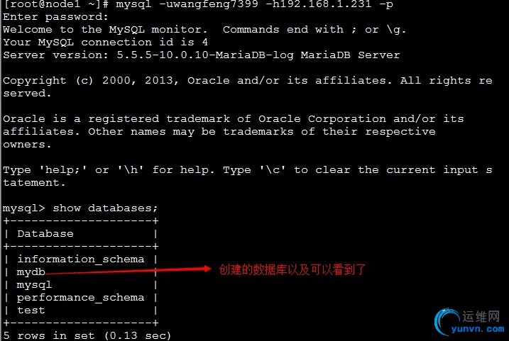

   先创建一个数据库
   此处我们将node2节点关掉
   在node1上登陆查看
   也可以看到我们创建的数据库

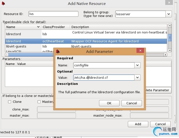

   8.配置服务

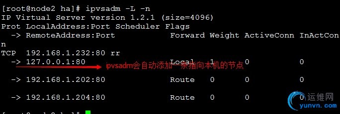

   9.测试

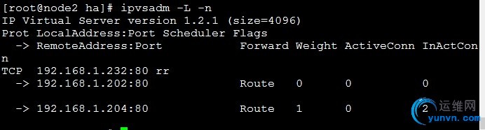

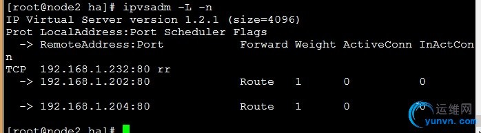

     通过ipvsadm查看

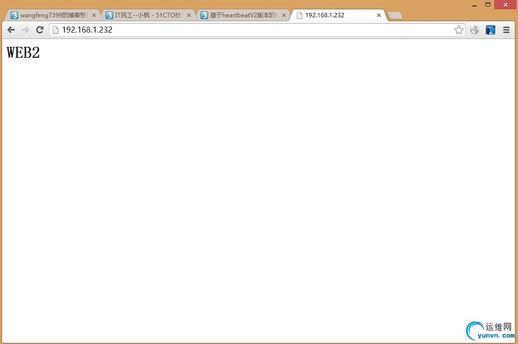

   通过网页查看
   我们将web1关掉,依次来模拟一台Real Server 坏掉

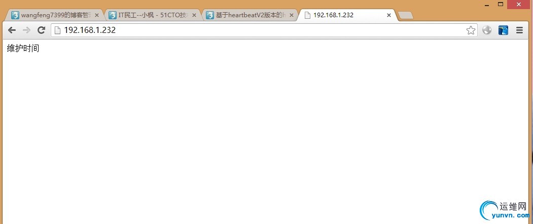

我们将两台服务器都关掉
   通过web查看,为我们在DS上定义的页面
   我们启动其中任何一台,在查看
   都不会再看到我们定义的维护页面
