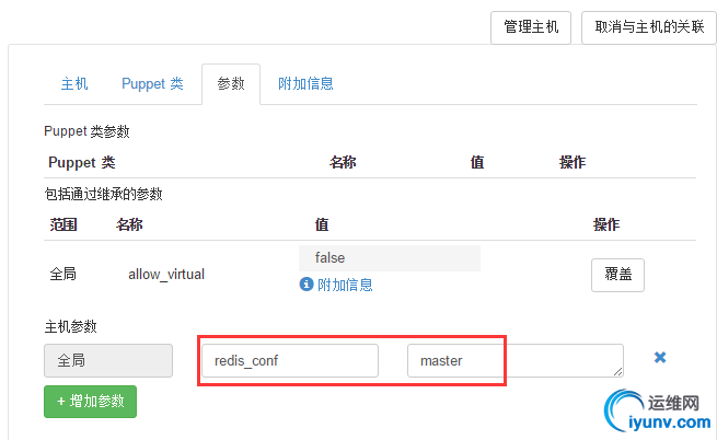

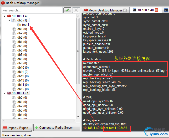

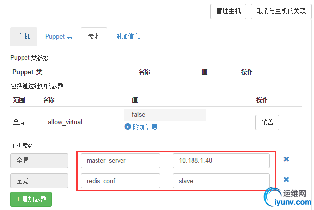

四、Foreman配置
    参考前两编文章
    主库参数:
    从库参数:

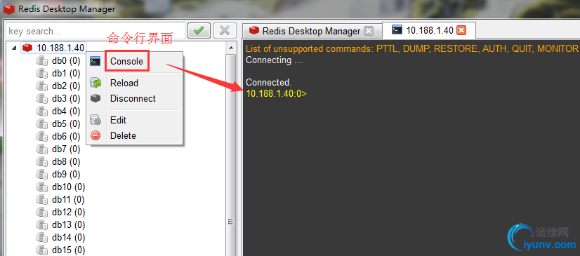

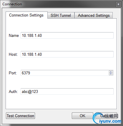

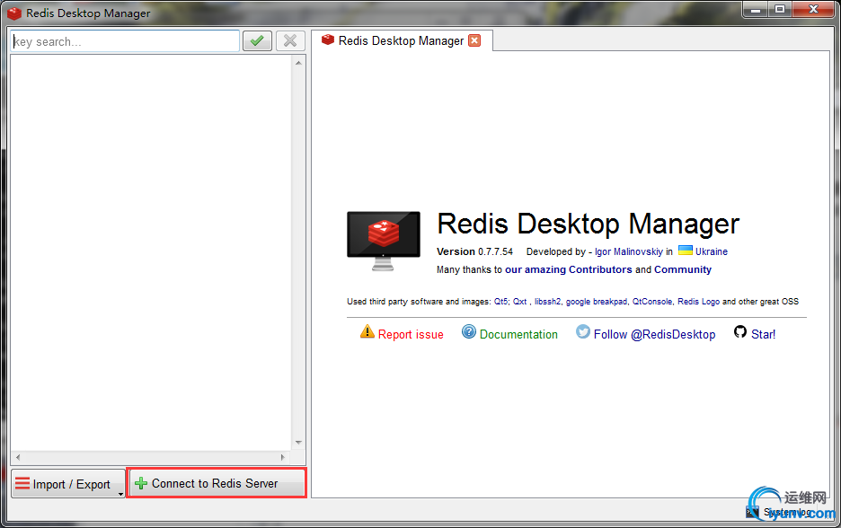

六、Redis 桌面管理工具http://redisdesktop.com/download
https://github.com/uglide/RedisDesktopManager/wiki/Quick-Start
    Redis DesktopManager 是一个快速、简单、支持跨平台的 Redis 桌面管理工具,基于 Qt 5 开发,支持通过 SSH Tunnel 连接。
