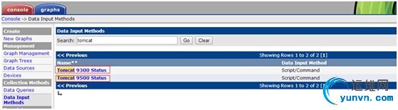

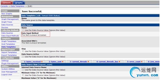

1.1 先建Data Input Source
Data Input Method 一项选择 step1建立的Tomcat 9500 Status
1.2 建立 Data Tempate
在Data Input Method 一项选择 step 1建立的Tomcat 9500 Status
在这里要特别注意 Data Source Type的选择,是Count还是GAUGE,不要选错,选错了,就是NAN值,图上出不来数据。
【PS】:这里有14个Data Source Item,手动一个个确实比较麻烦,而且一个端口需要建一个,一个端口N个服务,一个服务14个端口,如果都是手工一个个添加过来,那就到猴年马月了,在添加的过程中,还要注意一些下拉选项,很消耗时间和精力。

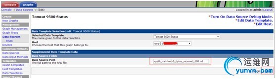

1.3 建立Data Source
?点击Create 按钮,下一步:
看到有提示准备生成<path_rra>/web-9_bytes_received_568.rrd的rrd绘图文件,点击Save按钮保存,看到已经建立好了:

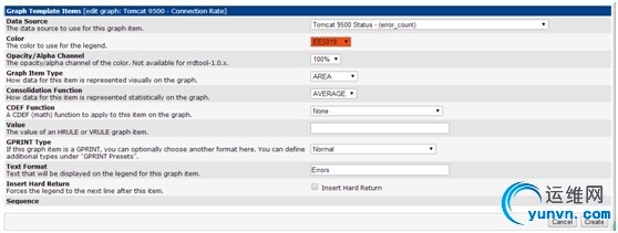

之后,还需要建立显示图画颜色等的Item以及Item Input

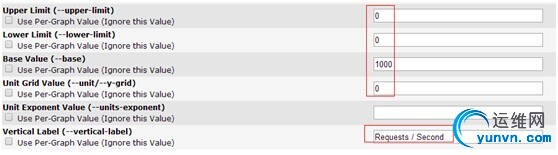

(1)     点击当前页面的Graph Template Items [edit: 9500 Tomcat – Connection Rate] 标题栏后面的Add按钮,参考已经有的Tomcat – Connection Rate来创建一模一样的item。
(2)     点击 Graph Item Inputs标题栏后面的Add按钮,参考已经有的Tomcat – Connection Rate来添加数据来源选项。
(3)     确保所有的选项值跟原有的一样,特别是Unit Grid Value (--unit/--y-grid)的值为0,之后点击Save按钮保存。

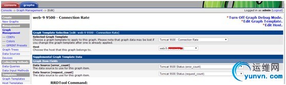

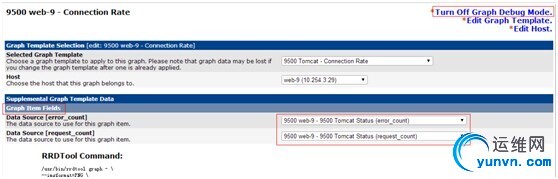

1.6 进去Graph Management界面,创建Graph图,如下所示:
点击Create之后,进去选择好Graph Item Fields,打开Debug Mode模式,就可以看到RRDTool Commands以及出来的debug图片数据,如下所示:
然后,去Graphs界面,查看创建的rate图,如下9500端口的数据出来了:

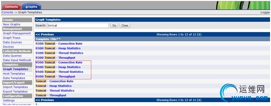

2,看到手动在web界面添加cacti的tomcat模板文件,太耗时太麻烦,所以另选途径再构造一份cacti下的tomcat模板文件。
2.1 直接替换tomcat字符串在后面加9500端口
想要弄亲自构建另外一个tomcat监控的模板文件,可以以现在的cacti_host_template_tomcat_server.xml为基础来实现。打开模板文件,可以看到很多标签,先检索到带Tomcat的标签,然后保存,在界面加载Import成功后,Console --> Collection Methods --> Data Input Methods里面还是只有一个选项9500 Tomcat Status,原来的Tomcat Status没有了,也就是说原来的Tomcat Status被后来的9500的模板xml直接覆盖了,这一种方式走不通。

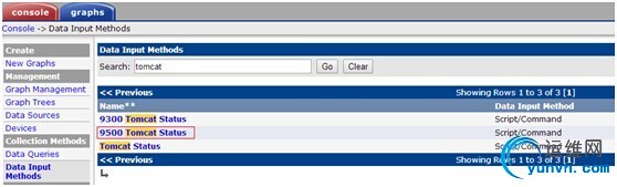

2.4 copy出行的9500端口文件,在界面加载

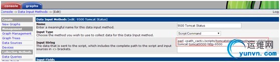

   加载完成后,就会在Console --> Collection Methods --> Data Input Methods里面看到新添加上的9500 Tomcat Status选项,
    记得点击9500超链接进去,把Input String换成9500端口的访问连接,这样这个9500端口监控所获取的所有数据都是从9500端口的tomcat服务器上而来,如下图所示:

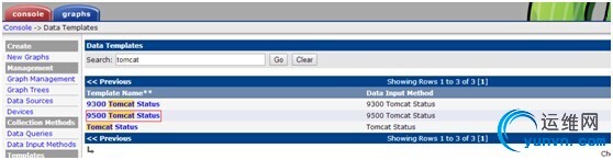

   在Console --> Templates --> Data Templates/Graph Templates上面也可以看到新添加上的9500 Tomcat Status选项,如下图所示:

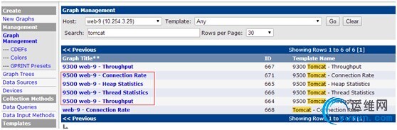

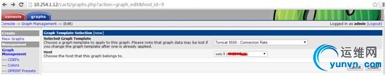

   OK,现在就可以去Console --> Create --> Management --> Graph Management添加tomcat另外一个9500端口的监控选项,点击按钮的时候,记得在Selected Graph Template下拉选框上选择9500标示的模板,添加完后如下所示:

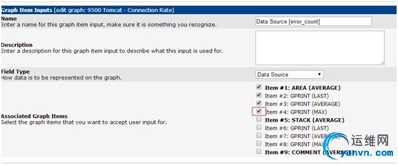

有报错如下:
RRDTool Says:
ERROR: Could not parse line 'GPRINT::MAX:Maximum\:%8.2lf %s\n'
进去-->Graph Templates
>    9500 Tomcat - Connection Rate --> Data Source [error_count] --> Item #4: GPRINT (MAX) 打勾选上,如下所示:
26230597_14033343740YMP.jpg ?

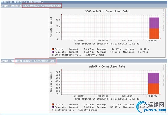

去Graphs窗口查看效果,在同一个web-9服务器上,一个基本端口8080一个9500端口的图像都出来了,如下所示:
26230597_1403334445647t.jpg ?
