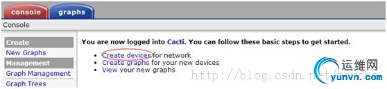

3.1点击Create devices
3.2进去之后再点击add按钮,添加主机

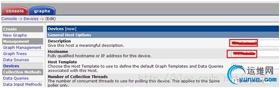

3.3 录入描述符和主机名或者IP地址,点击右下角的Create按钮即可。
