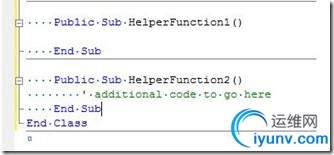

左键选中需要拖拽的代码,然后按住左键把代码拖拽到新的位置,如果你想复制的话,同时按“Shift”进行拖拽。
  你可以在不同的选项卡文档之间拖转粘贴代码。
  评论:这种拖拽是不是很方便?

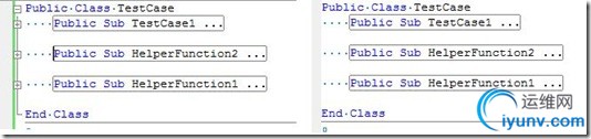

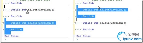

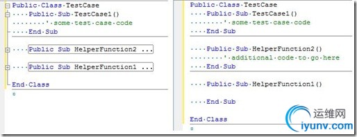

#034、 剪切和粘贴折叠代码
  原文地址:http://blogs.msdn.com/saraford/archive/2007/09/07/did-you-know-ctrl-w-selects-the-current-word.aspx
  操作步骤:
可以直接选中折叠的代码,然后剪切,粘贴,整个折叠代码粘贴新的位置。
  评论:这样就避免了选中一大段的代码进行复制或剪切、粘贴操作

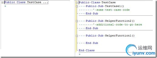

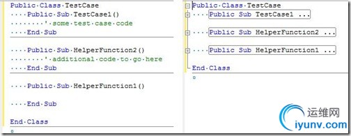

#035、 折叠和展开代码
  原文地址:http://blogs.msdn.com/saraford/archive/2007/09/12/did-you-know-how-to-collapse-and-expand-code.aspx
  操作步骤:
1、切换大纲显示展开
  在代码块的任意位置,按“Ctrl+m,Ctrl+m” ,可以折叠或展开光标所在代码块。
  2、切换所有大纲显示
  按“Ctrl+M, Ctrl+L ”实现整个文档的折叠或展开
  3、停止大纲显示
  在编辑器的任意位置,按"Ctrl+M, Ctrl+P",则会停止大纲显示。
  4、启动自动大纲显示
  在上面的“停止大纲显示”并不是一个切换的快捷方式,不能用同样的快捷命令来启动大纲显示,只能通过菜单:
编辑+大纲显示+启动自动大纲显示,来实现。

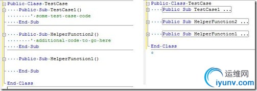

  5、折叠到定义
  按“Ctrl+M, Ctrl+O”。把代码段按定义的格式进行折叠,让你快速浏览所有的方法。
  评论:最喜欢最有一个,难怪作者也说这个最有用了。快速的浏览所有代码的方法真方便

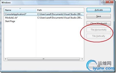

#037、 如何显示窗口对话框中的水平平铺和垂直平铺的按钮
  原文地址:http://blogs.msdn.com/saraford/archive/2007/09/13/pop-quiz-how-do-you-show-the-tile-horizontally-and-tile-vertically-buttons-in-the-windows-windows-dialog.aspx
  操作步骤:
菜单:工具+选项+环境+常规“,其中”窗口布局“项中选中”多文档“。这是在”窗口“对话框(调用菜单:窗口+窗口. . .)中,选中两个或两个以上的文档,”水平平铺和垂直平铺的按钮“就可用了。
  评论:很少用多文档的方式来浏览,作者这个tip有些不是很实用?

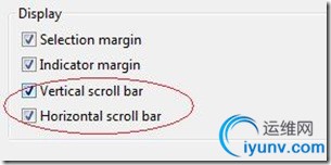

#038、 隐藏水平或垂直滚动条
  原文地址:http://blogs.msdn.com/saraford/archive/2007/09/14/did-you-know-you-can-hide-the-vertical-and-horizontal-scrollbars-in-the-editor.aspx
  操作步骤:
菜单:工具+选项+文本编辑器+常规“,其中不选中”水平滚动条“项和”垂直滚动条“项。
  虽然看不见滚动条,但你仍然可以滚动操作。
  评论:这个功能让人费解,为啥要隐藏呢,也许有人不喜欢鼠标,要那个拖动的滚动条也没用不如隐藏。

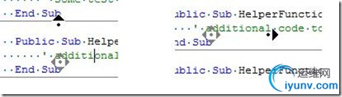

#039、 按鼠标滚轮(文档)可以上下左右滚动
  原文地址:http://blogs.msdn.com/saraford/archive/2007/09/17/did-you-know-pressing-the-mouse-wheel-allows-for-scrolling-in-all-directions.aspx
  操作步骤:
这没什么好说了,按鼠标滚轮后,出现上下左右滚动的标记后,上下左右移动鼠标,可以使文档上下左右滚动。按左键或右键解除。
  评论:这个功能没有什么新鲜之处,不过只支持后台的代码比如c#
