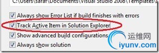

#161、在解决方案里显示(或不显示)编辑器中打开的文件
  原文链接:How to have the Solution Explorer always show (or not show) the file currently opened in the Editor
  操作步骤:
菜单:工具+选项+环境+常规,选中“在解决方案管理器中显示活动项”则会在解决方案管理器中高亮显示打开的文件,反之不会显示。
  评论:也许你找就用这个功能了,只是没发现罢了

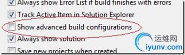

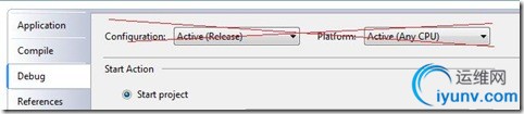

#165、显示或不显示配置管理
  原文链接:How to pretend the configuration manager doesn't exist, besides closing your eyes and saying i don't see you
  操作步骤:
菜单:工具+选项+环境+常规,选中“显示高级生成配置”则会显示,反之不显示。
  如果未选中,则所有有关配置管理的项都会隐藏
  1、在标准工具栏不可用。
  2、在解决方案和项目的右键菜单不可见
  3、在项目属性里不显示
  评论:有关配置管理更详细的内容可以参考msdn:http://msdn.microsoft.com/zh-cn/library/8919d7f2.aspx

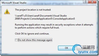

#166、显示或隐藏“项目位置不受信任”的消息框
  原文链接:How to hide or show the "Project location is not trusted" message box
  操作步骤:
如果你在不受信任的路径上比如UNC (比如\\server\folder)创建项目,就会有个提示,如下图
  如果你想去掉这个消息,操作如下
菜单:工具+选项+环境+常规,不选中“项目位置不受信任警告用户”即可。
  评论:我看还是选中的好,免得丢失创建好的项目

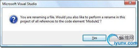

  原文链接:You can have VS automatically do a rename within the entire project when you do a file rename in Solution Explorer
  操作步骤:
菜单:工具+选项+项目和解决方案+常规,选中“重命名文件时提示符号重命名
  选中此项,则显示一个消息框,询问是否还应将项目中相应代码元素的所有引用重命名。
  评论:这功能不错,适合重构。

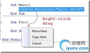

#170、用右键拖拽实现代码的复制和移动
  原文链接:You can Right-drag code to do a Move or a Copy
  操作步骤:
选择一行代码,然后右拖拽到编辑器的任何位置(或到另一个编辑窗口) 。松开右键后会出弹出右键菜单,有三个选项“移动到此处”、“复制到此处”和“取消”。你可以根据需要来选择。
  评论:这功能不错,以前一直不知道,如果用左键来拖拽的话,只能是移动。
