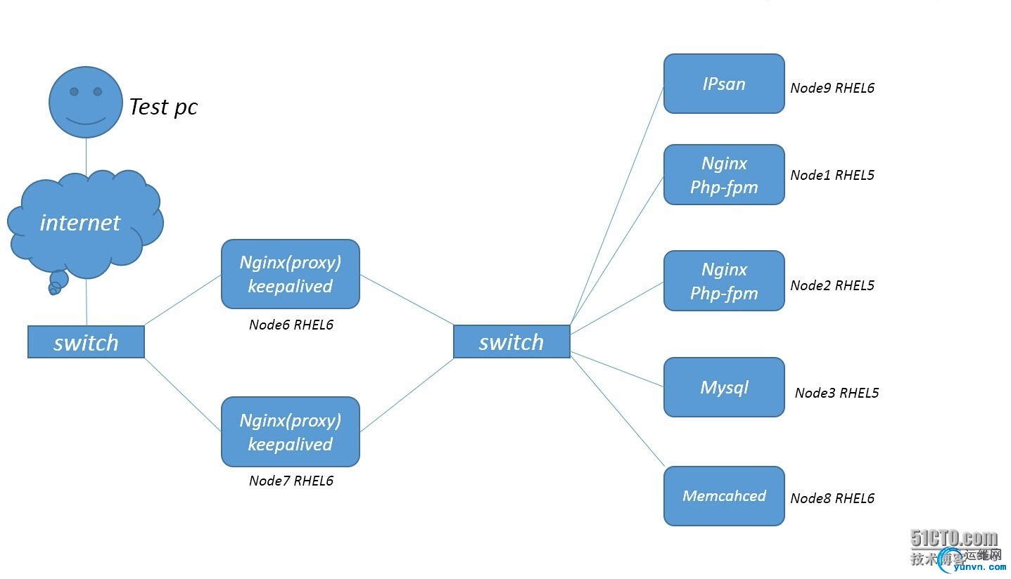

实验环境:node1 -- node9的内网IP分别对应10.32.9.51 -- 10.32.9.59 24位掩码
          node6 node7对应一个虚拟外网IP 100.100.100.1/32
实现功能:
1、利用iscsi协议、集群文件系统gfs2、clvm集群逻辑卷、cman集群传输层协议为web服务器提供共享存储。
2、node1 node2 node3 提供wordpress个人博客服务
3、memcached缓存php应用程序查询mysql的查询结果
4、利用keepalved实现前端nginx反向代理的高可用性

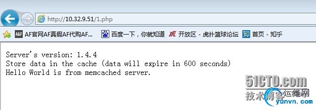

为php安装memcached扩展
php与在访问时主动查询缓存,如果缓存没有则查询数据库,然后缓存到缓存,这种机制是通过php的模块memcache来实现的,这里编译安装php的这个子模块
# tar xf memcache-2.2.5.tgz    (php官方查找)
# cd memcache-2.2.5
/usr/local/php/bin/phpize
# ./configure --with-php-config=/usr/local/php/bin/php-config --enable-memcache
# make && make install
上述安装完后会有类似以下的提示:
Installing shared extensions:     /usr/local/php/lib/php/extensions/no-debug-non-zts-20090626/
②编辑php.ini在“动态模块Directory in which the loadable extensions (modules) reside.”相关的位置添加如下一行来载入memcache扩展:

提供测试php脚本
9
10
<?php
$mem = new Memcache;
$mem->connect("10.32.9.58", 11211)  or die("Could not connect");   --------- 该测试就是连接的memcache缓存服务器,如果连接成功则返回memcached版本以及存储及查询键等
$version = $mem->getVersion();
echo "Server's version: ".$version."<br/>\n";
$mem->set('hellokey', 'Hello World', 0, 600) or die("Failed to save data at the memcached server");
echo "Store data in the cache (data will expire in 600 seconds)<br/>\n";
$get_result = $mem->get('hellokey');
echo "$get_result is from memcached server.";

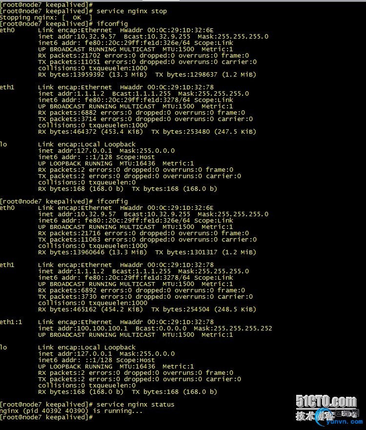

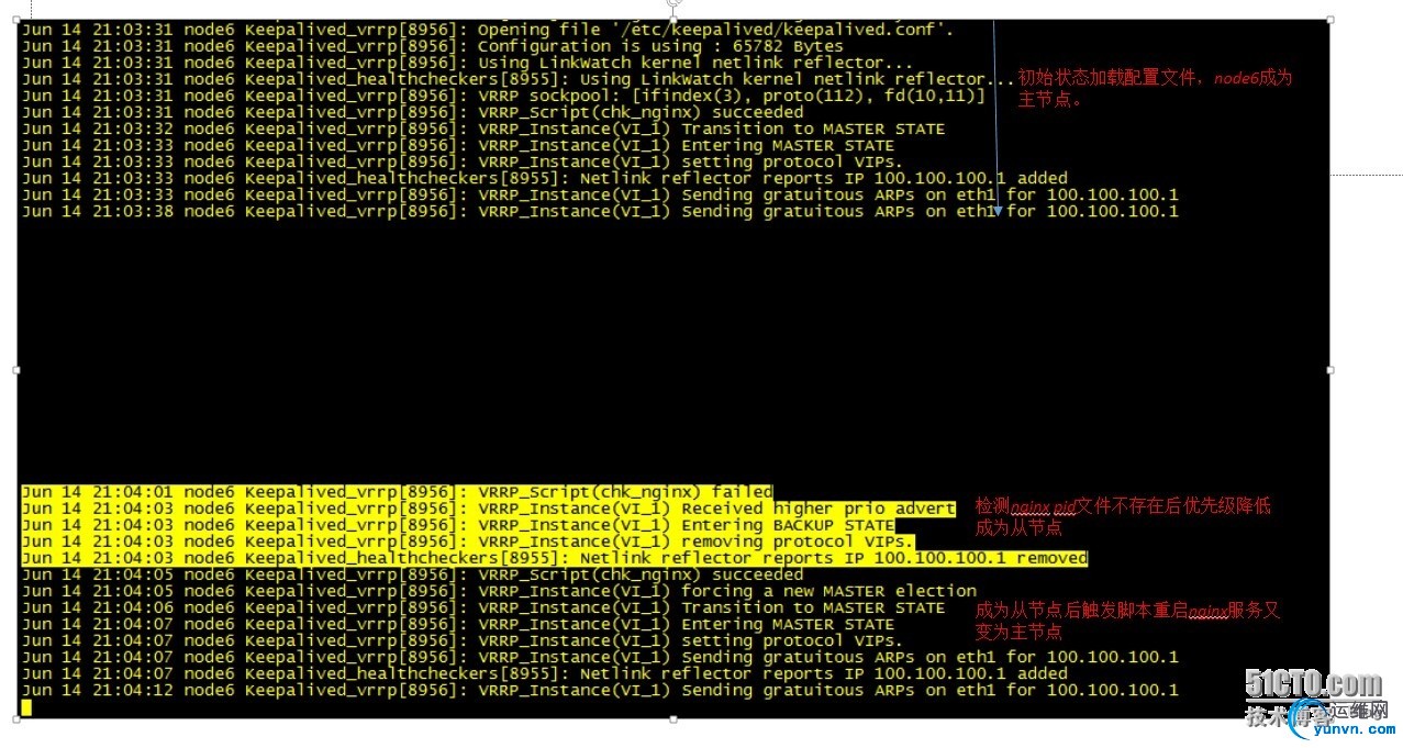

验证主节点 node6
验证从节点node7(停止nginx服务;且尚未成为主节点既没有vip;主节点关闭接口时ifconfig发现vip已经过来既成为了主节点,此时触发了脚本检测nginx服务未运行则重新启动该服务)
