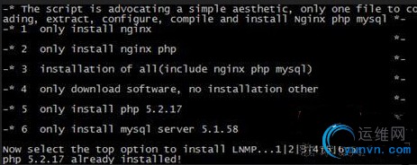

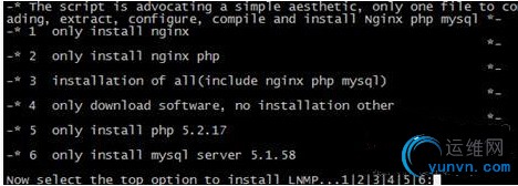

使用方法:将nginx_php代码保存一个文件,例如nginx_php。上传到服务器上执行。
此脚本在CentOS 5.6 i386/x86_64环境下通过。
bash nginx_php出现提示,如下列图所示。
根据大家自己的需要选择数字中任意一个,开始全自动安装LNMP的世界中去吧。

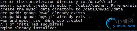

如果之前安装过nginx或者 php 的话,脚本会自动检测它们是不是安装过。例如
就会提示nginx或者php 已经安装过了。
nginx_php 源码
