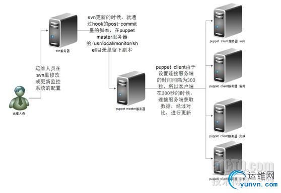

在描述之前,先把流程图给大家,希望能使大家清楚流程:
整体流程如下:
1、运维人员在修改监控系统的时候,需要先登录svn服务器里修改监控的配置;
2、在svn里修改完监控的配置,选择更新的时候,会触发svn的hook里post-commit里的内容,根据脚本里的内容,会在puppet master服务器里的/usr/local/monitor/shell目录里留下最新svn的副本;
3、由于puppet client设置的连接puppet master的时间间隔为300秒,所以在300秒后能发现puppet client会从puppet master获得最新的配置,并更新自己本机的配置。
这样一个自动化的监控系统部署更新就完成了。

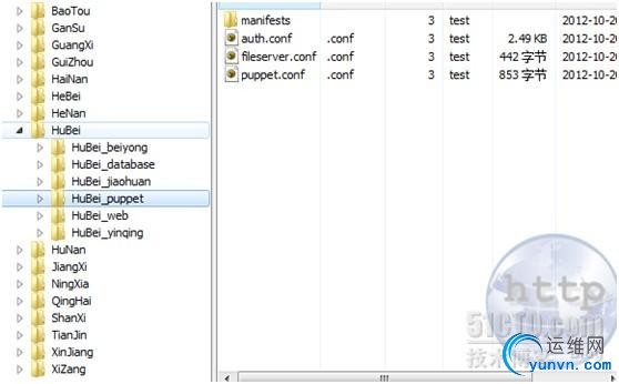

现在展示一下我的svn界面与内容

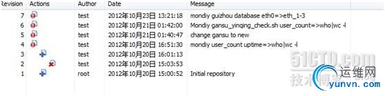

在看看我的更新记录
这个svn由于是新建立的,所以更新的日志比较少。
