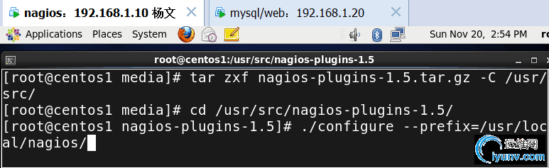

5) 安装nagios插件(监控功能通过插件完成)
编译并安装:

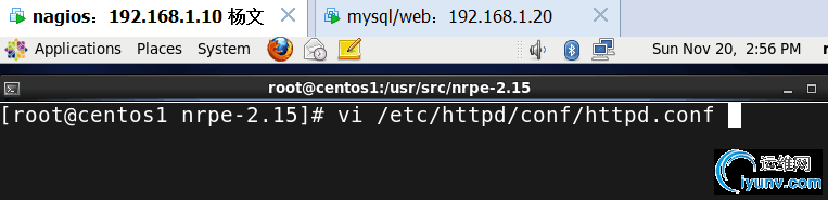

7)在/etc/httpd/conf/httpd.conf文件最后添加授权,我们可以到/etc/httpd/conf.d/nagios.conf文件中复制
使用:r导入即可

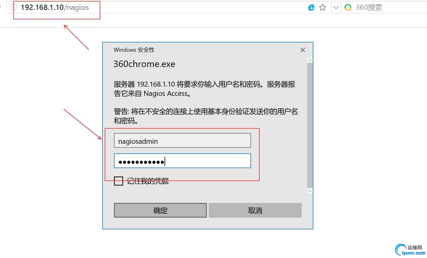

8)执行htpasswd命令添加一个访问nagios页面的授权用户
用户名和密码都是nagiosadmin

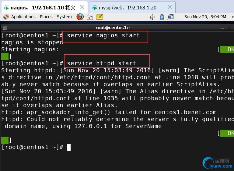

9)启动nagios和httpd服务

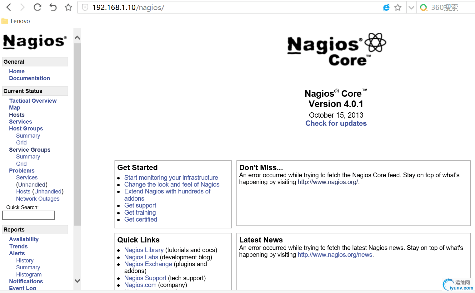

10)在浏览器上访问nagios页面
目前只能是打开网页,很多的监控选项不能看到,如果需要监控远程的服务器,还需要做很多配置,下面开始配置。

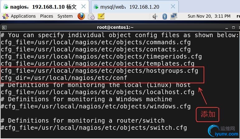

1) 修改/usr/local/nagios/etc/nagios.cgf主配置文件

4) 新建/usr/local/nagios/etc/objects/hostgroups.cfg(定义主机组)

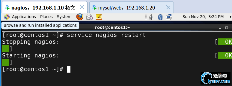

6) 重启nagios服务
7) 访问网页查看状态

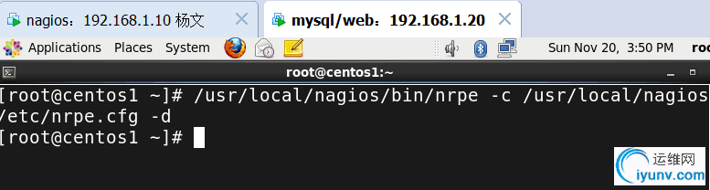

3)启动nrpe
4) 在nagios服务器上测试nrpe运行是否正常.

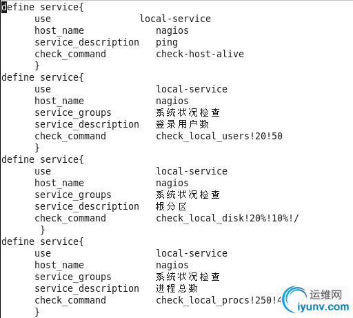

也可在services.cfg文件中添加192.168.1.20.cgf文件中的参数
#vi  /usr/local/nagios/etc/objects/services.cfg
内容如下:
check_local_users!20!50  //监测远程主机当前的登录用户数量,如果大于20用户则报warning,如果大于50则报critical
check_local_disk!20%!10%!/   //如果可用空间低于20%会报Warning,如果可用空间低于10%则报Critical:
check_local_procs!250!400!RSZDT   //监测远程主机当前的进程总数,如果大于250进程则报warning,如果大于400进程则报critical,S(休眠)、R(运行)、Z(僵死)、D (不可中断)、T (停止)
