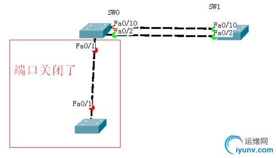

说明:由上图可以看出STP网络中的根桥是SW1。而SW0的fa0/10为阻塞端口。

移除计算机PC0,并拉进一台交换机连接到fa0/1观察BPDU Guard产生的效果:

从实验效果上可以看出PBDUGuard 和RootGuard 可以防止未经授权的非法设备接入网络,并且保护现有网络不受任何影响。
