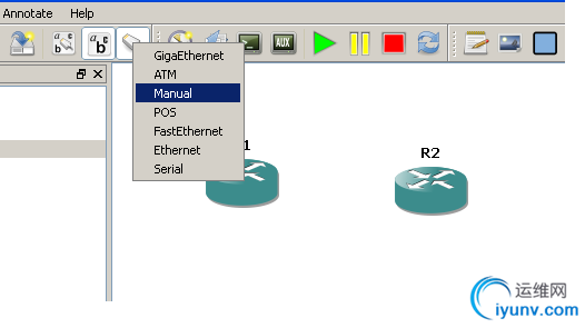

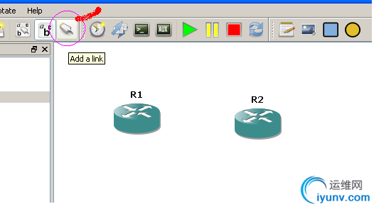

  然后,在 工具栏,点一下 Add a link 图标:
 在弹出的下拉菜单,点 Manual

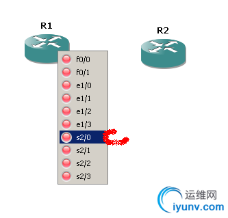

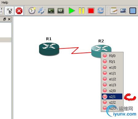

在路由器 R1 上,点一下鼠标 左键, 在弹出的可选接口,选 任何一个 串口,例如, 选 s2/0
 光标移到 R2, 点一下 R2, 在弹出的可选接口中,任选一个串口,例如 选 s2/1
  这样,两个路由器就通过Serial 口连接起来,构成一个简单的网络。
  退出连线状态:
  在 “Add a link” 图标显示为 红色 时,是处于接口连线状态。当连线完成后,必须要 再 点一下 “Add a link” 来取消连线状态,才能进行其他的操作。

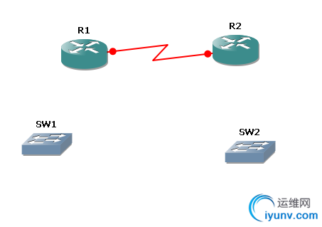

  (2) 连接 Switch 交换机
  我们再在工作面放入2个 Ethernet switch。

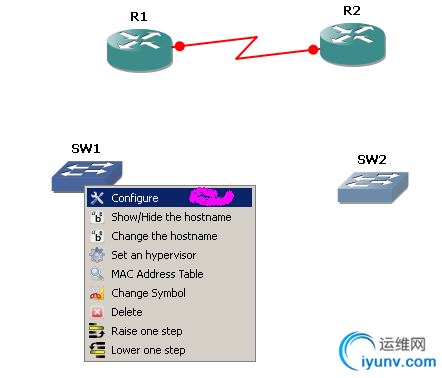

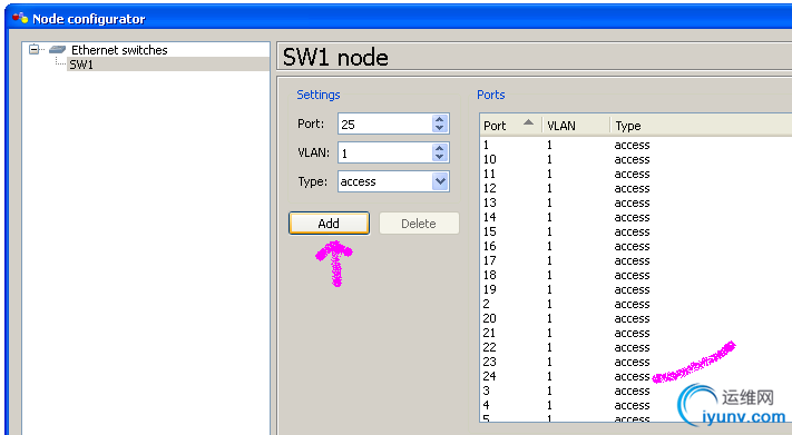

 在 SW1 上,点鼠标右键,在弹出菜单选 Configure

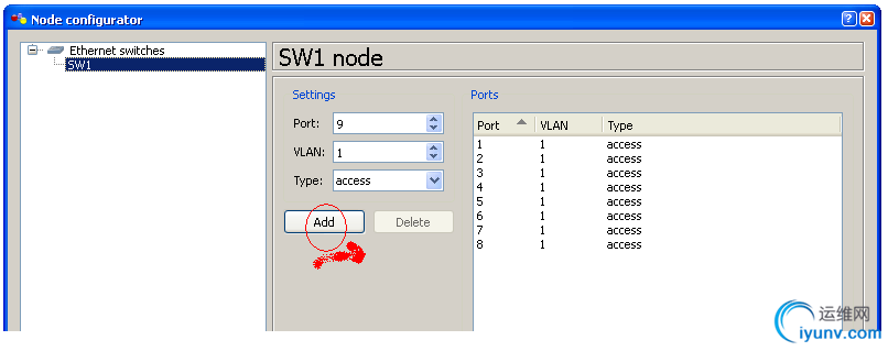

  交换机的缺省端口数量是8个,我们可以按需要添加端口。点 Add 一次就添加一个 access 口。
连续点 Add 几次,就可以把交换机配置为 24 口。(增加交换机端口对 Switch VLAN 实验是有用的。而对于路由器的实验,交换机只需要2个端口即可,分别用于连接路由器和终端设备)
  点 Apply, 点 OK.
  把路由器和交换机连接起来:

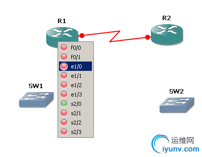

  先点一下 “Add a link” 图标, 在弹出选项选 Manual。然后 点一下 路由器 R1, 选任一个 Ethernet 网口,例如 e1/0
 在 SW1 点一下,在弹出的可选端口任选一个,例如 1.
  这样就完成路由器与交换机的连接。按同样的步骤,把 R2 和 SW2 连起来。

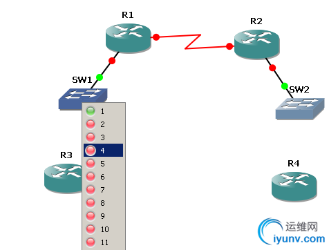

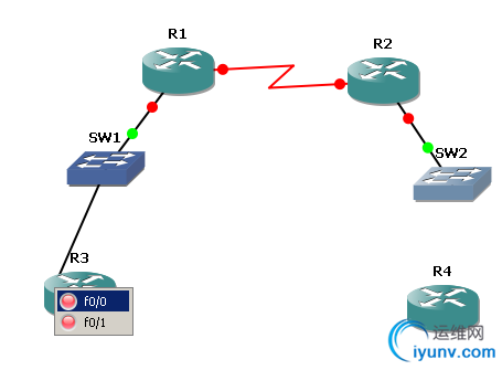

  现在拉入2个路由器 (R3 和 R4)。 点一下 “Add a link”,选 Manual 。
  点一下交换机 SW1, 在弹出端口任选一个,例如 4
  在 R3 上点一下,在弹出的可选端口选一个,例如 f0/0
用同样的步骤,把 SW2 和 R4  连接起来。

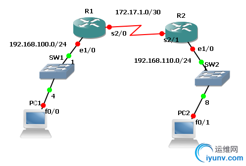

  这样一个小型的网络就建立起来,可以完成网络路由协议配置实验。

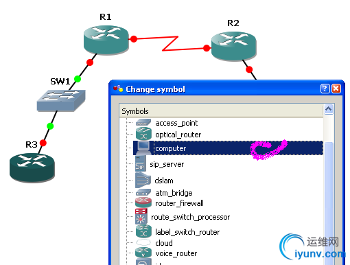

  (4) 设备改名和更改图标

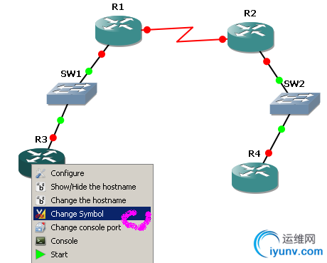

  有些设备需要更改一下名字和图标,以便更好表达网络的连接。例如,在以上的连接中, R3 和 R4 是作为电脑来使用的,如仍然保留其“路由器”的图标,会引起混爻。所以,我们把它改为“电脑”图标。
  在 R3 上按鼠标右键,在弹出菜单选 Change Symbol
  在弹出的可选图标中,选 Computer
  点 Apply, 点 OK.
  以同样的操作,也把 R4 的图标改为 Computer。

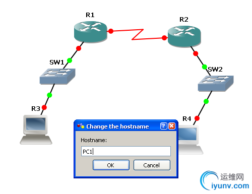

  名字 R3 也容易误解,把它改一下。在 R3 上按鼠标右键,选 Change the hostname
  输入新的名字:
 点 OK。 用同样的操作,把 R4 改名为 PC2.

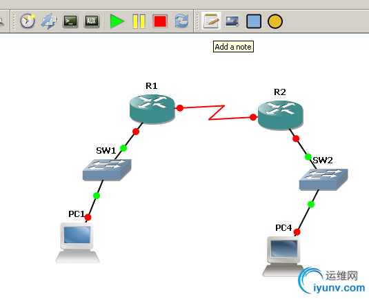

  (5) 文档和标注
  标注网段:
  在 工具栏,点一下 Add a note 图标:

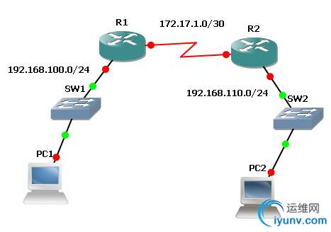

在 路由器上方标注其网段,例如:  172.17.1.0/30
  以同样的方式标注其他网段。
  而路由器的配置是针对端口的,把各个使用的端口标识出来,可让设置更方便。

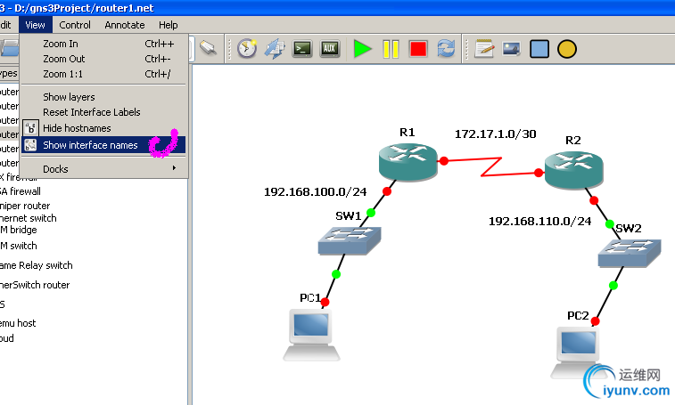

  在菜单,点 View -> Show interface names
  这样, 各个使用的端口的名字就标识清楚:
  下一步,我们就配置各个端口,设置相应的 IP 地址。
