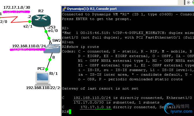

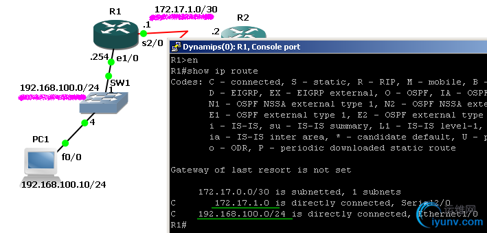

  (2) 查看路由协议配置前的路由信息
  R1:
  R2:
  (3) 配置路由器

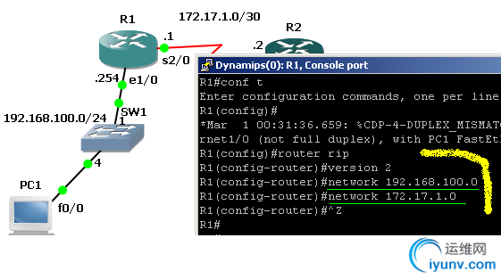

  R1:
  从路由信息我们可以看到, R1 直接与2 个网段(192.168.100.0 和 172.17.1.0) 相连。但这2个网段的数据包并不直接通过,我们就需要启用 RIP 路由协议来让数据包通过:
R1#
R1#conf t
Enter configuration commands, one per line.  End with CNTL/Z.
R1(config)#
R1(config)#router rip
R1(config-router)#version 2
R1(config-router)#network 192.168.100.0
R1(config-router)#network 172.17.1.0
R1(config-router)#^Z
R1#
 R2:
  R2 直接与2 个网段(192.168.110.0 和 172.17.1.0) 相连,我们启用 RIP 路由协议来让数据包通过:

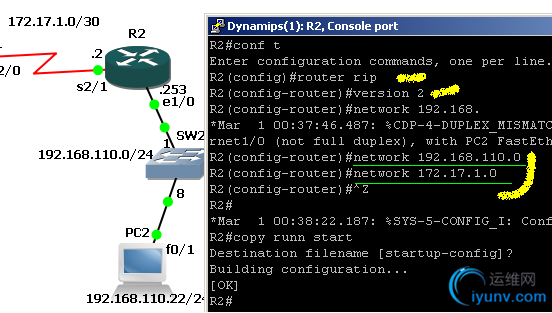

R2#
R2#conf t
R2(config)#router rip
R2(config-router)#version 2
R2(config-router)#network 192.168.110.0
R2(config-router)#network 172.17.1.0
R2(config-router)#^Z
R2#
R2#copy runn start
Destination filename [startup-config]?
Building configuration...
[OK]
R2#

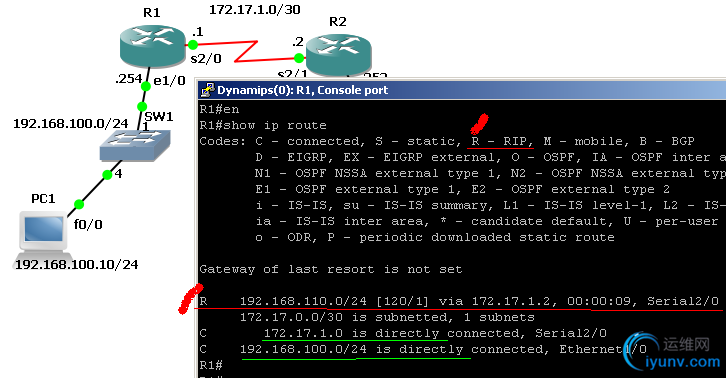

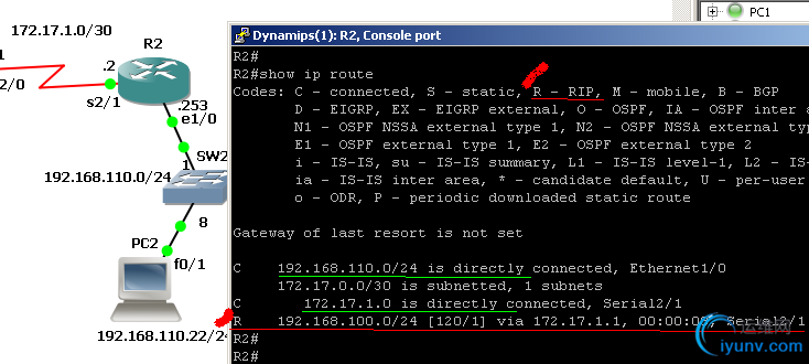

  (5) 启用路由协议后的路由信息
  R1:
  R2:
  下一步我们尝试 OSPF 的配置。
