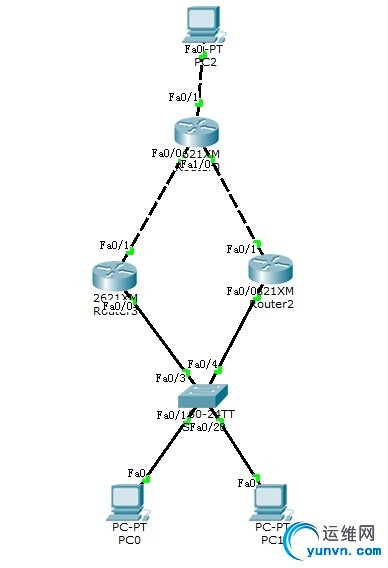

实验拓扑:
实验步骤:

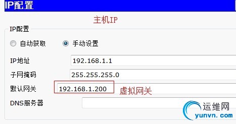

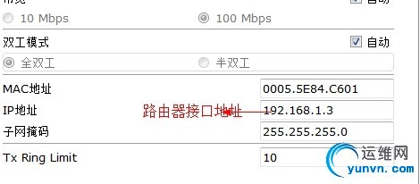

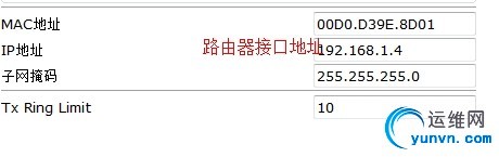

(1)      连接交换机和路由器,分别给路由器和主机配置IP地址,连接两个交换机接口的路由器接口不配置网关,配置和主机同一个网段的IP地址

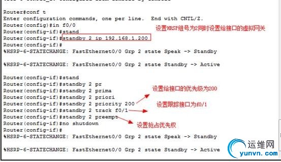

(2)      给主路由器做配置

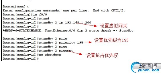

(3)      给备份路由器做配置

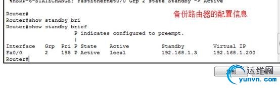

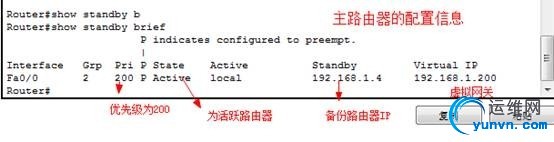

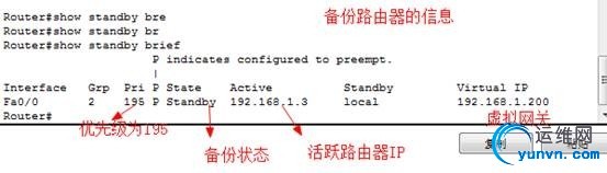

(4)      在主路由器f0/1接口没有发生故障时查看两个路由器的standby的配置信息并测试网络的连通性

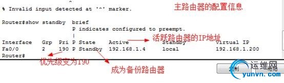

(5)      在主路由器接口f0/1接口故障时
总结:
活跃路由器与备份路由配置的差别就是:活跃路由器要配置跟踪端口,然后配置接口的优先级比备份路由器优先级大,两个路由器都要配置端口抢占
