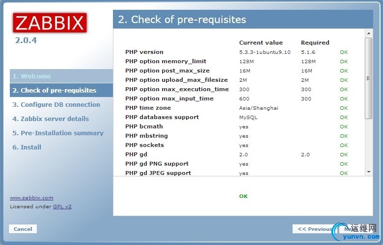

注:PHP需要至少开启扩展:gd,bcmath,ctype,libXML,xmlreader,xmlwriter,session,sockets,mbstring,gettext,mysql

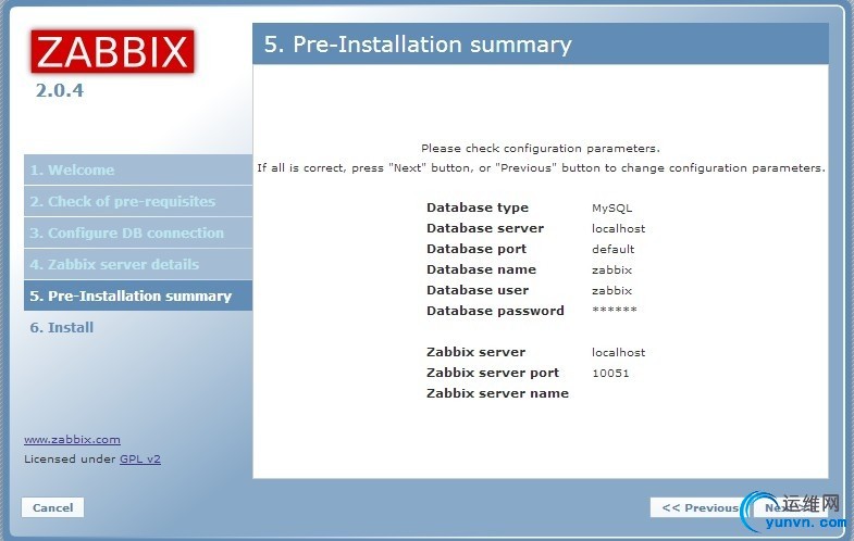

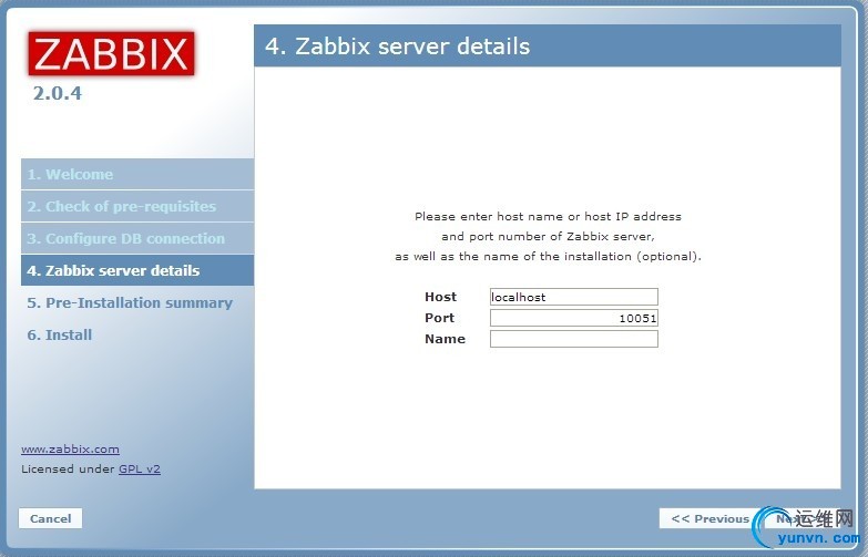

初始化zabbix:
输入 http://10.2.16.254/
初始化过程只需查看确认信息,然后“next”操作就可

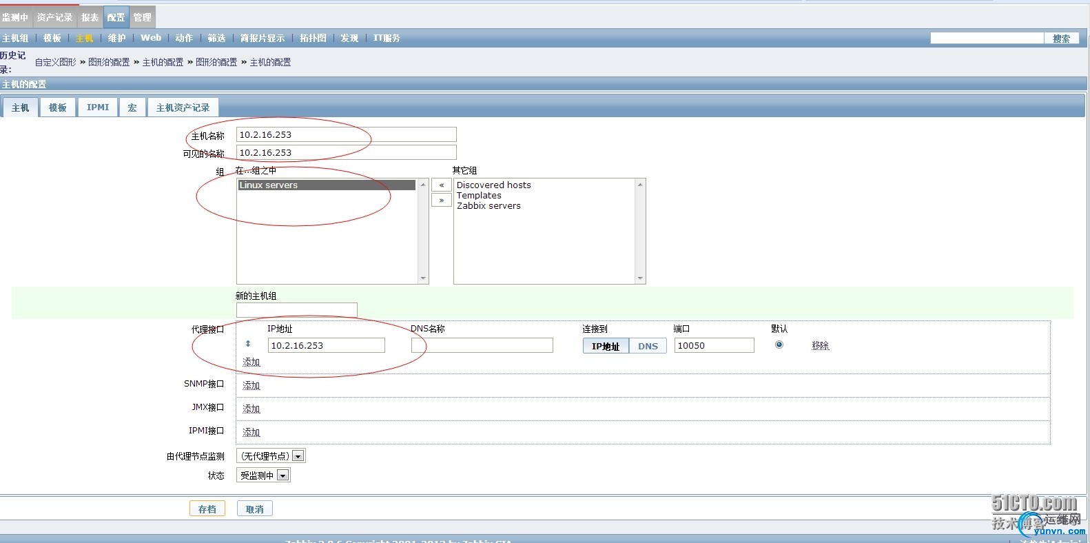

接下来在zabbix的web界面添加agent客户端:
1、选择创建主机:
2、输入主机名(填写ip或真实主机名)、可见名称(zabbix页面显示的服务器名称)、在代理接口输入agent的ip地址,端口默认即可。
3、在模版选项卡,选择适合于此主机的模版,我选择默认的linux模版,然后存档即可。

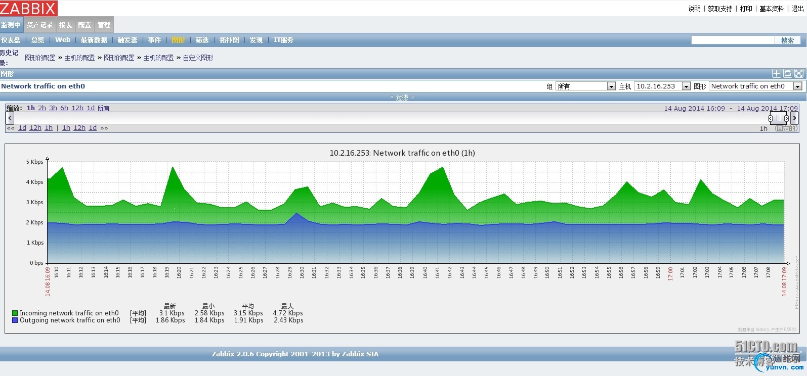

下面是agent出图的信息:
至此,zabbix基本环境搭建完成
