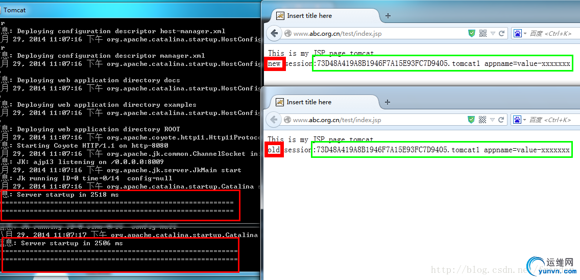

2、tomcat中的配置
1)、tomcat1:
  • <EnginenameEnginename="Catalina" defaultHost="localhost"jvmRoute="tomcat1">
  • <Cluster className="org.apache.catalina.ha.tcp.SimpleTcpCluster"/>
tomcat2:
  • <EnginenameEnginename="Catalina" defaultHost="localhost"jvmRoute="tomcat2">

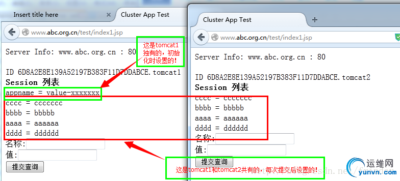

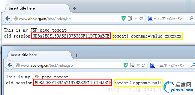

注:当然,tomcat还需要其它配置,因上篇已经讨论过,就不需要再多说了!需要注意一点,上一篇中我们是配置了很长一段Cluster,这个不需要,
方式二会说!测试结果,如上,sessionId一致,但tomcat2却取不到appname,再看测试页:
相信大家也看到其中的不同了吧,为什么第一次初始化时的值,tomcat2中没有呢?这个问题我还没找到答案,希望知道的童鞋能告知哈,谢谢了!

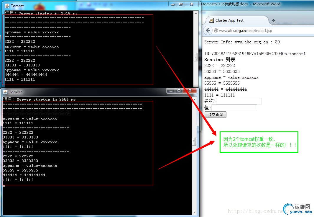

2)tomcat1/tomcat2按照上篇中所讲,采用详细的Cluster配置,结果:
看tomcat1和tomcat2的控制台,确实都被访问了2次,这个过程中seesion是没有变化的!!!
再来:
可以看出,采用详细的Cluster配置的session是完全共享的!!!
为什么使用tomcat1 cluster简单配置会有那样的问题呢,希望知道的朋友帮忙解答下,谢谢了!
