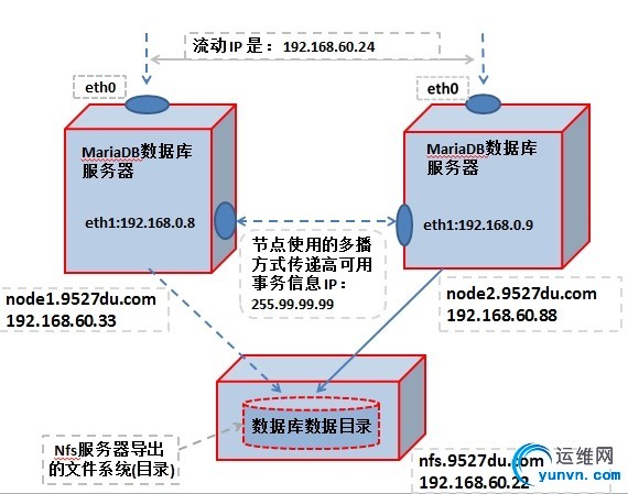

使用 heartbeat v1 版实现两个节点的 MariaDB数据库服务的高可用。
节点:
    node1        192.168.60.33
    node2        192.168.60.88
MySQL数据库的数据文件使用nfs共享文件系统解决
nfs Server       192.168.60.22
架构如下图:
