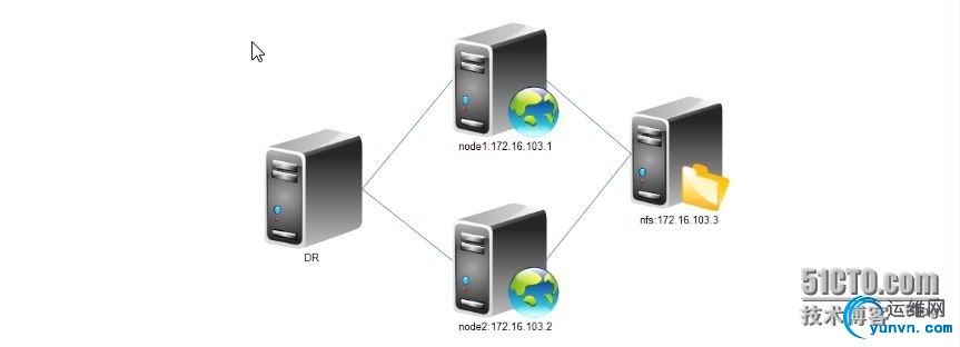

                      实验环境:三台CentOS6.5虚拟机,功能:
nfs:172.16.103.3 该主机共享的目录用于存储数据库中的数据,而且node1和node2都要能挂载,使用的是同一个数据库目录。
node1:172.16.103.1
node2:172.16.103.2
时间服务器:172.16.0.1
高可用服务中用到的资源有:IP:172.16.103.10,httpd,nfs,mysql。
拓扑图:
配置过程:
