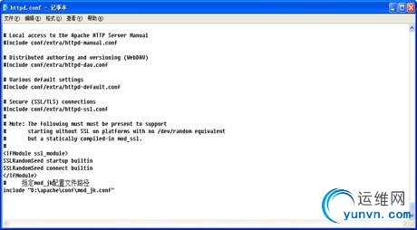

1.3.然后在D:\apache\conf\目录下面找到httpd.conf文件。修改文件的最后一行在最后面加上一句.
include "D:\apache\conf\mod_jk.conf",

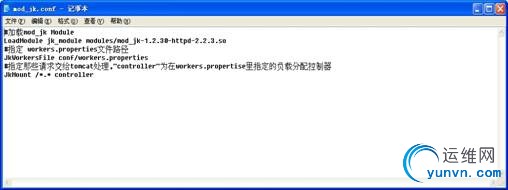

1.4.在D:\apache\conf目录下面新建mod_jk.conf文件。文件内容如下:
#加载mod_jk Module
LoadModule jk_module modules/mod_jk-1.2.30-httpd-2.2.3.so
#指定 workers.properties文件路径
JkWorkersFile conf/workers.properties
#指定那些请求交给tomcat处理,"controller"为在workers.propertise里指定的负载分配控制器
JkMount /*.* controller

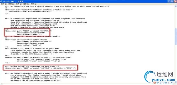

1.6.因为我是一台电脑上配置,所以最后还要修改第二个tomcat服务器的配置端口。如果在两台电脑上就不用修改端口了。
<Server port="9005" shutdown="SHUTDOWN">将关闭端口改为9005。
<Connector port="9080" protocol="HTTP/1.1" connectionTimeout="20000" redirectPort="8443" />将连接端口改为9080。
  <!-- Define an AJP 1.3 Connector on port 8009 -->
   <Connector port="9009" protocol="AJP/1.3" redirectPort="8443" />将ajp1.3端口改为9009

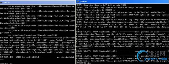

2.3.最后要tomcat支持session复制,必须在web.xml里面加上一个标签。<distributable/> 在你工程的web.xml最后面加上这一句即可。最后运行你的tomcat,。用户登陆进系统后,查看tomcat运行的日志。看它运行在那个tomcat下,然后此时关闭这个tomcat。然后会发现另外一个tomcat此时会将关闭的那个tomcat的session复制过来,实现了失败托管。你再继续运行系统,发现不用退出系统,也能够继续运行该系统,此时跳转到另外一个tomcat上了。这样虽然在服务器端down机了,但是对客户来说却是透明的。当然这只是一个demo,实际运行可能比这复制多了。学习中………..
最后强调一点,我的系统原来权限引擎这块实体没有实现序列化接口。以前系统没有考虑到集群环境。(小系统)。这在session复制中肯定会报错。所有实体必须实现序列化接口,现在系统基本实现了集群,但是某些模块还是有些序列化没实现的小问题。有些bug,初学这个,问题还是挺多的,敬请各位指教。
