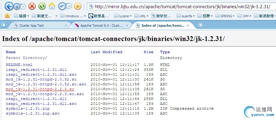

JK是Tomcat提供给http服务器的插件(个人理解的),下载地址为http://mirror.bjtu.edu.cn/apache ... es/win32/jk-1.2.31/。如下图:
这里选择的是mod_jk-1.2.31-httpd-2.2.3.so,如果http服务器是Apache2.0.X版本,则必须选择mod_jk-1.2.31-httpd-2.0.52.so,页面下方有英文的说明,大家可以看下。

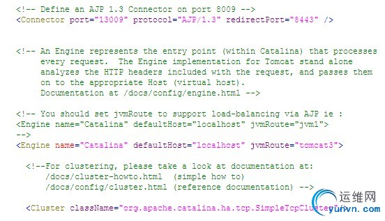

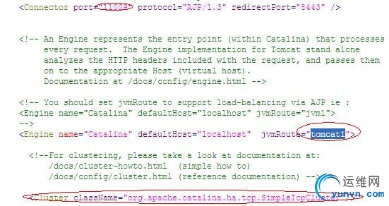

配置3个Tomcat服务器,将Tomcat解压后复制3份,我将每个文件夹分别命名为Tomcat1,Tomcat2和Tomcat3,修改每一份的server.xml配置,将Tomcat1中修改部分如下图:

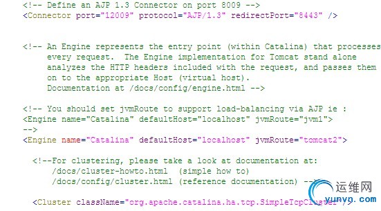

Tomcat2中以上部分的server.xml为:
Tomcat3中以上部分的server.xml为:
因为Tomat3在远程服务器,所以没必要改端口的,而我先进行的本地集群测试后将Tomcat3复制到远程服务器,所以这3个Tomcat端口都不同。
AJP13的connector的poat和jvmRoute名称和workers.properties中配置对应。
由于截图面积有限,还需要保证本地2个本地Tomcat配置server的port,connector为http1.1的port都不相同。

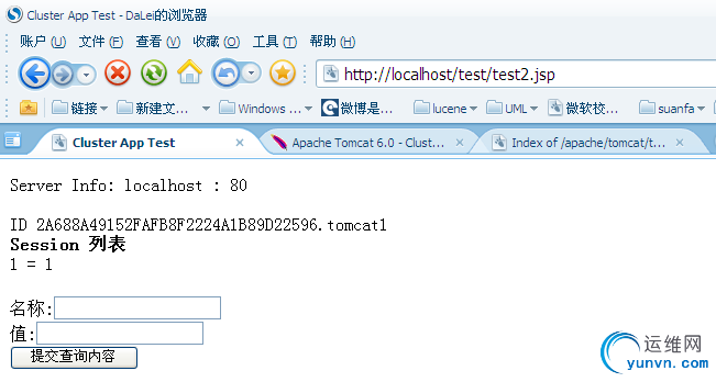

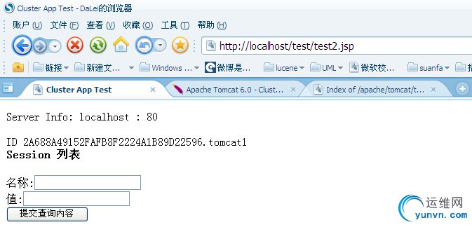

将项目部署到3个服务器,然后分别启动Apache和3个Tocmat服务器,这些Tomcat启动顺序随意,然后打开http://localhost/test/test2.jsp,结果如下图:

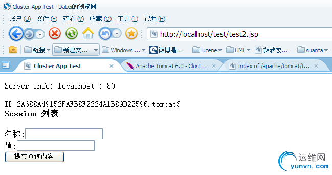

F5刷新页面,分别出现:

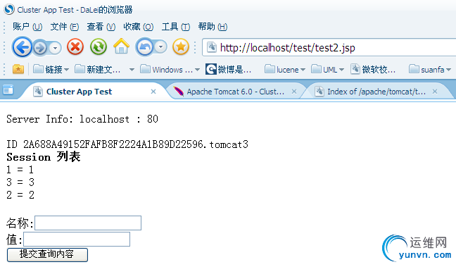

多次刷新页面的sessionID看是同一个ID,说明session是复制成功了。那么session中的存储的东西呢,在输入框中分别输入1、1,2、2,3、3后,显示结果如下图:
以上的测试说明,集群中的session已经共享,每个集群对于同一访问均有相同的session,而且session中存储的变量也复制了。
