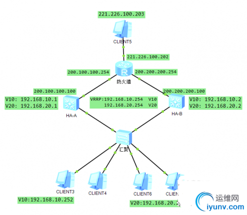

HA-A通过E0/24与汇聚交换机相连,通过E0/23上行
HA-B通过E0/24与汇聚交换机相连,通过E0/23上行
交换机HA-A通过ethernet 0/24与HA-B的ethernet 0/24连接到汇聚交换机
HA-A和HA-B上分别创建两个虚接口,interfacevlan 10和interface 20做为三层接口,其中interfacevlan 10分别包含ethernet 0/24端口,interface20包含ethernet 0/23端口,做为出口。
『组网需求』
HA-A和 HA-B之间做VRRP,interface vlan 10做为虚拟网关接口,Switch A为主设备,允许抢占,HA-B为从设备,PC1主机的网关设置为VRRP虚拟网关地址192.168.100.1,进行冗余备份。访问远端主机PC2 10.1.1.1/24

3         测试验证
将PC2通过汇聚交换机上行的两条链路任意断开一条,PC仍然能够正常PING通PC1
