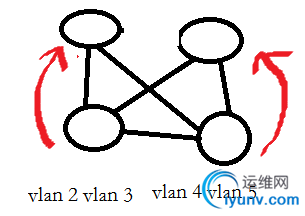

MSTP又是RSTP的成长,还有的一个劣性都知道的,不能充分利用资源。现在MSTP(多生成树)可以去解决了,就是不再所有的VLAN都是共享一个生成树,可以分别对待了。例如:vlan2 vlan 3 在一个生成树,vlan4 vlan 5在另外一个生成树,并且两个的流量可以走不通的路。下面示意图:
现在就好了点。有保证了收敛速度、无环路,又能起到流量的多路径走,起到流量分摊的!
这就是为什么华为和H3C的生成树默认是MSTP的缘故吧,只是开始所有的vlan都在一个实例0(就是一个生产树,不要理解太复杂)中,且不可删除。
