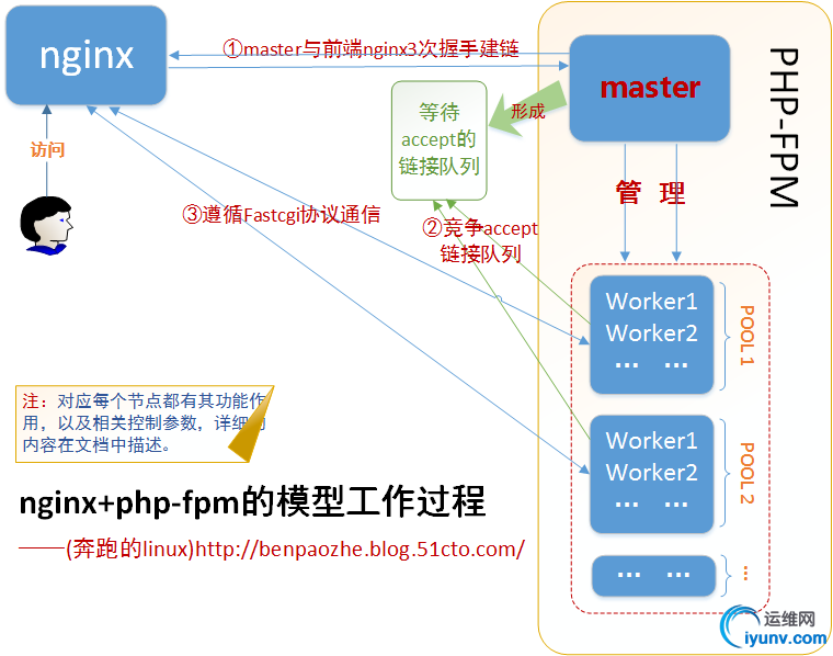

  对应nginx+php-fpm的模型结构图如下:
(图 1)
1、nginx的工作简介(对应图1看)
在接到php的脚本请求后,nginx通过fastcgi_pass指令将请求传递给后端php-fpm的worker进程处理,在此过程中,nginx做了各种超时机制、缓存机制、buffer机制和长连接机制等来保障与后端的php-fpm能够良性高效的合作。

2、php-fpm工作介绍(对应图1看)
Php-fpm是一个PHPfastcgi进程管理器,在启动后会有master和worker两种进程,master负责接收外部信号和管理worker进程,worker进程是负责干活的,处理nginx传过来的任务。
master进程只有一个,负责监听端口和管理worker进程,每次传来任务,与前端的nginx建立3次握手后放入连接队列,供worker进程进行accept,当worker进程出现错误或执行超时时,负责将worker进程重启或者杀掉,是php-fpm模型中的大内总管。
Worker进程是工作进程,每个worker进程都独立的执行php程序脚本,然后把执行的结果通过fastcgi协议交给nginx,执行过程中受master的管理。在工作中,worker进程去竞争accept管理进程master的链接队列,accept函数将从连接请求队列中获得连接信息,创建新的socket,并返回该套接字的fd,新创建的socket用于服务器与nginx的通信,而原来的套接字仍然处于监听状态。
php-fpm可以配置多个pool,所有pool由master统一管理监听不同端口并分配不同worker进程池,worker进程池支持动态prefork同时也支持静态开启,服务器内存较大时建议直接计算后配置静态资源池,可以减少频繁prefork进程所带来的开销,提高服务质量,由于进程模型越跑程序耗费越大,因为每个worker进程可以配置执行多少个请求后进行重启,对应的池子的指令和执行多少个请求的指令如下:

二、此模型结构常见的5XX服务器端错误及优化(对应图1看)
