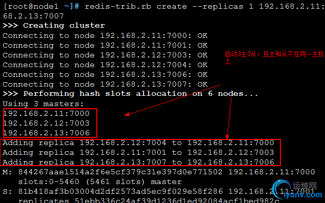

然后在任意节点上执行创建cluster:
redis-trib.rb create --replicas 1 192.168.2.11:7000 192.168.2.11:7001 192.168.2.12:7003 192.168.2.12:7004 192.168.2.13:7006 192.168.2.13:7007
