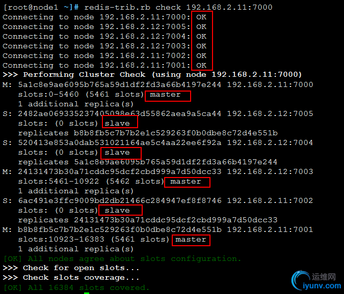

然后在node1上执行:
redis-trib.rb create --replicas 1192.168.2.11:7000 192.168.2.11:7001 192.168.2.11:7002 192.168.2.12:7003192.168.2.12:7004 192.168.2.12:7005
上面的命令含义:replicas 是给master分配slave个数的参数,我们给的参数是1 ,那每个master就有一个从节点
运行后,还可以运行redis-trib.rb check192.168.2.11:7000 检查下集群的状态,如下图:
