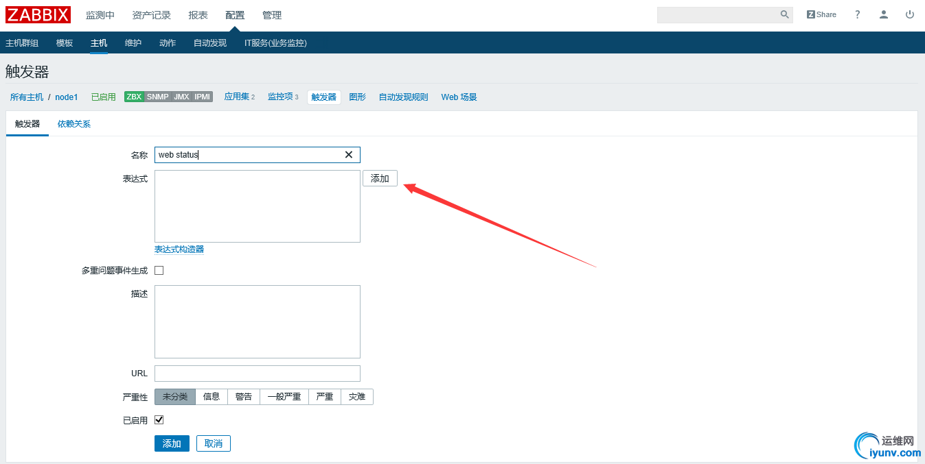

创建触发器
创建触发器步骤:
点击Configuration(配置) → Hosts(主机)
点击hosts(主机)相关行的trigger
点击右上角的创建触发器(create trigger),你也可以修改列表中的触发器
1、命名完成后,选择添加按钮,自动生成表达式

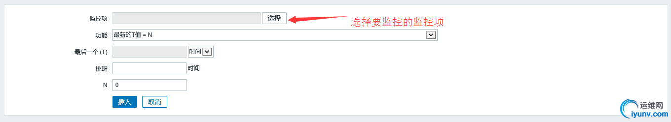

2、选择一个触发器要监控的监控项
3、选择好监控项以后,选择监控的指标,我监控的是最新的值,最后一个值等于0就触发(备注,我监控项上面的条目是监控正常就返回1,不正常就返回0)

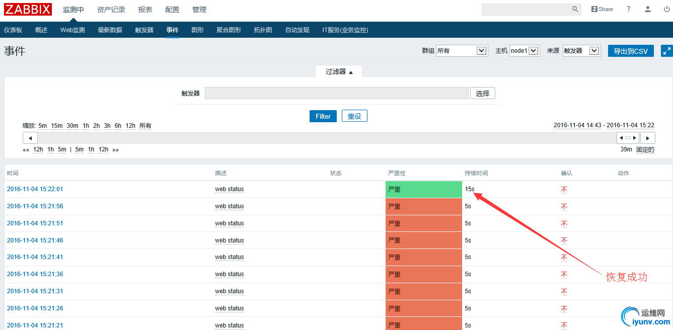

6、回到我们zabbix的web界面观看有没有报警信息(看下图,仪表板和最新事件都已经发出严重的报警)
7、我们现在回到客户端把http服务起来
[iyunv@localhost ~]# service httpd start
Starting httpd: httpd: Could not reliably determine the server's fully qualified domain name, using localhost.localdomain for ServerName
                                                           [  OK  ]
8、再回到zabbix的web界面看下(从最新事件中可以看出,已经恢复成功了)
9、主页的仪表板上面又恢复了
