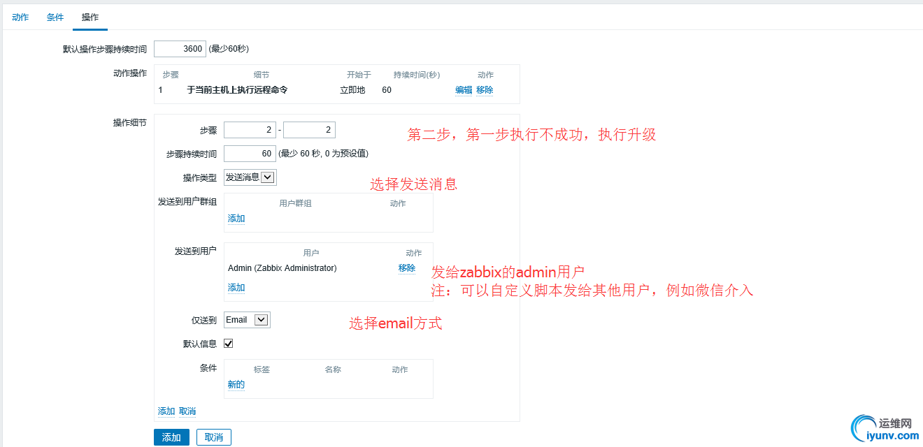

4、创建操作,当我们条件满足了,我们可以选择发送消息或者执行命令
我添加两个操作,第一个是执行动作,当80端口down后,先去客户端主机上面ssh登录执行重启httpd服务
如果还没有恢复,就给管理发送故障消息邮件
4.1、设置远程命令
4.2、设置发送消息

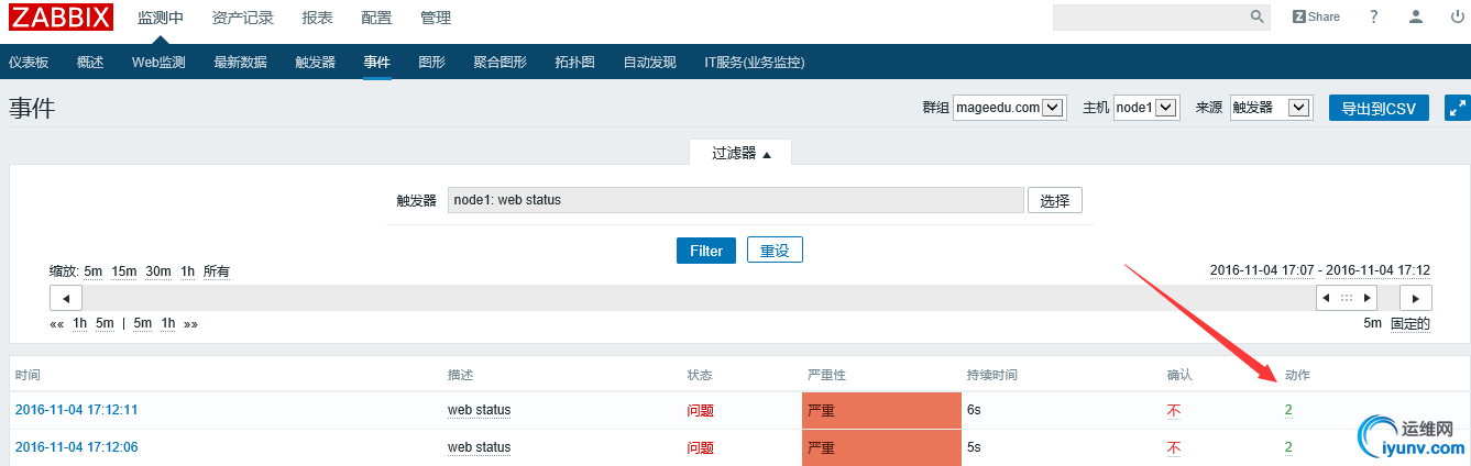

7、返回我们zabbix的web界面看下时间,因为时间短,只能到时间里面看执行动作(下图,故障就几秒会恢复了)
8、当我们重启服务也没有用时候,需要人工智能介入了,(为了演示效果,我把客户端的httpd监听地址改成了8080,这样服务器监听tcp80端口不成功,重启也无法监听80端口,就会去执行第二步,给管理员发送故障邮件消息)(看下图,已经提示执行了我们第二步操作了)

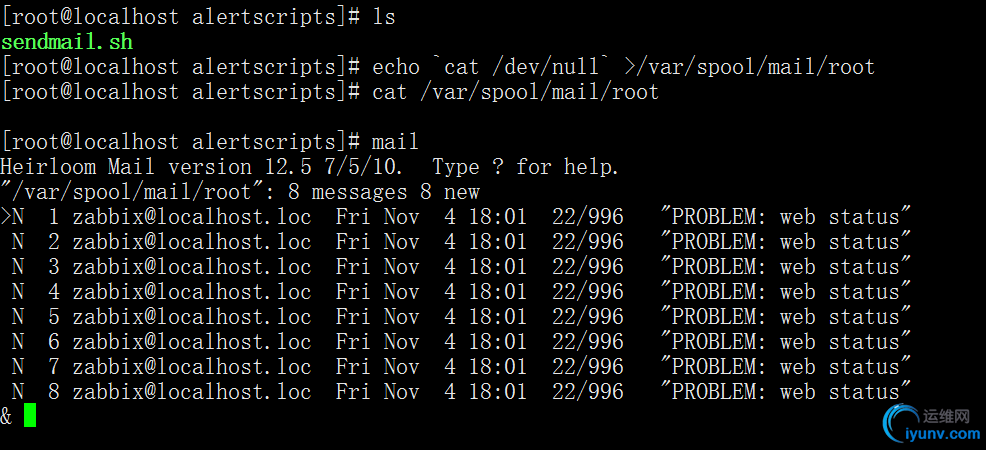

9、进入服务器查看有没有收到报警的邮件信息(看下图,都是邮件)因为我设置5秒触发一次
邮件内容

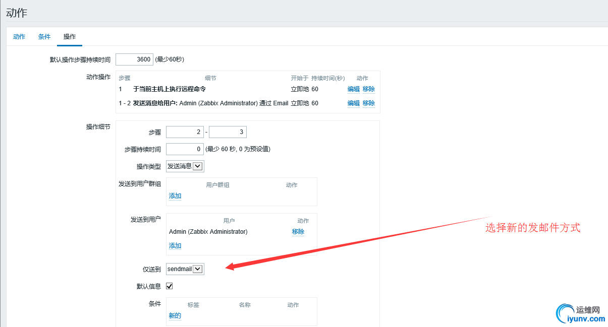

4、给用户添加我们新建的媒介
5、选择需要使用的媒介,设置好对方收件人地址
6、在动作的操作里面也添加选择我们新建的媒介
7、我把原来的第二步删了,这里才会显示只有两步的(下图里面有已经执行完两步的,还有正在发送的,因为我设置的频率很快,所以有很多)
8、已经收到了邮件
