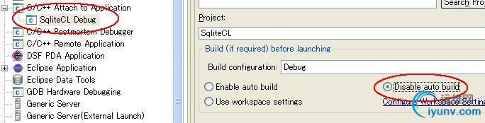

  2. 右击eclipse的c工程,然后在弹出的菜单上选择"Debug As"/"Run Configurations...",在弹出的对话框的左边双击“C/C++ Attach to Application”,并且在右边选择“Disable auto build”,如下图所示:

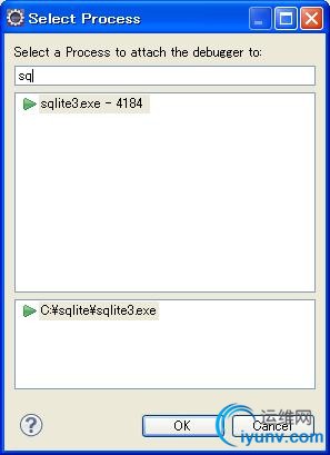

  3. 点击Debug按钮,弹出如下对话框,选择刚刚启动的sqlite.exe,就进入调试了。

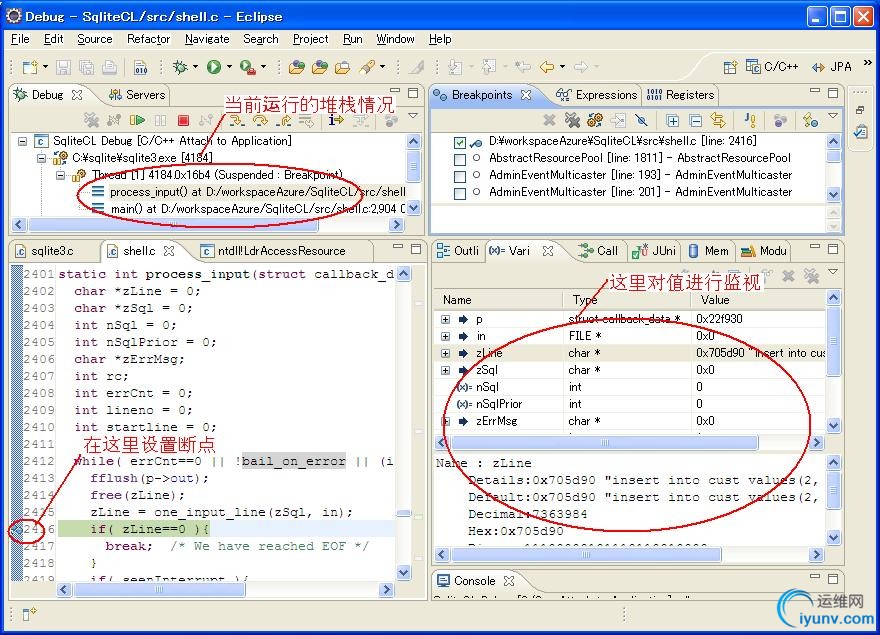

  4. 加入断点设置在shell.c的process_input函数中(此函数用来接收控制台的输入),然后在控制台输入sql命令,调试的画面如下:
