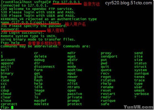

客户端操作:
到此,vsftpd的安装配置算是告一段落了,如有问题请和我联系。。
