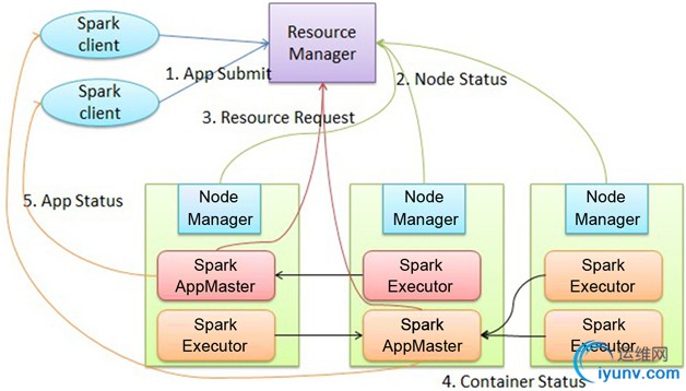

首先我在网上找了个比较明显的架构流程图
从上图可以看出,新的yarn框架中去掉了 jontrack和tasktrack,取而代之的是 resourceManager、APPmaster和 node mamager。新框架中将jobtrack的两大主要功能 监控和调度一分为二,分别放到单独不同组件中并且进行了分布式布局。
三、yarn框架中几个功能组件介绍
  1:ResourceManager 是基于应用程序对资源的需求进行调度的 ; 每一个应用程序需要不同类型的资源因此就需要不同的容器。资源包括:内存,CPU,磁盘,网络等等。从某种意义上讲它就是一个纯粹的调度器,它在执行过程中不对应用进行监控和状态跟踪。同样,它也不能重启因应用失败或者硬件错误而运行失败的任务。
  2: NodeManager 是每一台机器框架的代理,是执行应用程序的容器,监控应用程序的资源使用情况 (CPU,内存,硬盘,网络 ) 并且向ResourceManager汇报。
  3:ApplicationMaster 的职责是向调度器索要适当的资源容器,运行任务,跟踪应用程序的状态和监控它们的进程,处理任务的失败原因。
  总结一下这三个组件:首先 ResourceManager 是一个中心的服务,它做的事情是调度、启动每一个 Job 所属的 ApplicationMaster、另外监控 ApplicationMaster 的存在情况。细心的读者会发现:Job 里面所在的 task 的监控、重启等等内容不见了。这就是 AppMst 存在的原因。ResourceManager 负责作业与资源的调度。接收 JobSubmitter 提交的作业,按照作业的上下文 (Context) 信息,以及从 NodeManager 收集来的状态信息,启动调度过程,分配一个 Container 作为 App Mstr
  NodeManager 功能比较专一,就是负责 Container 状态的维护,并向 RM 保持心跳。
  ApplicationMaster 负责一个 Job 生命周期内的所有工作,类似老的框架中 JobTracker。但注意每一个 Job(不是每一种)都有一个 ApplicationMaster,它可以运行在 ResourceManager 以外的机器上。
