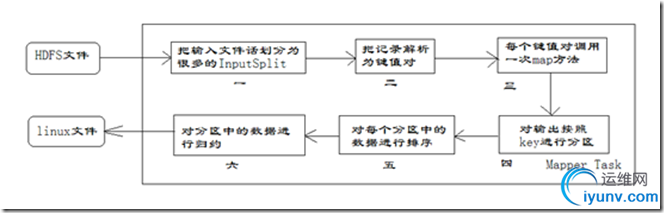

每个Mapper任务是一个java进程,它会读取HDFS中的文件,解析成很多的键值对,经过我们覆盖的map方法处理后,转换为很多的键值对再输出。整个Mapper任务的处理过程又可以分为以下几个阶段,如图所示。
在上图中,把Mapper任务的运行过程分为六个阶段。
  • 第一阶段是把输入文件按照一定的标准分片(InputSplit),每个输入片的大小是固定的。默认情况下,输入片(InputSplit)的大小与数据块(Block)的大小是相同的。如果数据块(Block)的大小是默认值64MB,输入文件有两个,一个是32MB,一个是72MB。那么小的文件是一个输入片,大文件会分为两个数据块,那么是两个输入片。一共产生三个输入片。每一个输入片由一个Mapper进程处理。这里的三个输入片,会有三个Mapper进程处理。
  • 第二阶段是对输入片中的记录按照一定的规则解析成键值对。有个默认规则是把每一行文本内容解析成键值对。“键”是每一行的起始位置(单位是字节),“值”是本行的文本内容。
  • 第三阶段是调用Mapper类中的map方法。第二阶段中解析出来的每一个键值对,调用一次map方法。如果有1000个键值对,就会调用1000次map方法。每一次调用map方法会输出零个或者多个键值对。
  • 第四阶段是按照一定的规则对第三阶段输出的键值对进行分区。比较是基于键进行的。比如我们的键表示省份(如北京、上海、山东等),那么就可以按照不同省份进行分区,同一个省份的键值对划分到一个区中。默认是只有一个区分区的数量就是Reducer任务运行的数量。默认只有一个Reducer任务。
  • 第五阶段是对每个分区中的键值对进行排序。首先,按照键进行排序,对于键相同的键值对,按照值进行排序。比如三个键值对<2,2>、<1,3>、<2,1>,键和值分别是整数。那么排序后的结果是<1,3>、<2,1>、<2,2>。如果有第六阶段,那么进入第六阶段;如果没有,直接输出到本地的linux文件中。
  • 第六阶段是对数据进行归约处理,也就是reduce处理。键相等的键值对会调用一次reduce方法。经过这一阶段,数据量会减少。归约后的数据输出到本地的linxu文件中。本阶段默认是没有的,需要用户自己增加这一阶段的代码

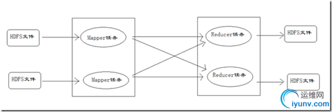

Reducer任务的执行过程详解
每个Reducer任务是一个java进程。Reducer任务接收Mapper任务的输出,归约处理后写入到HDFS中,可以分为如下图所示的几个阶段。
  • 第一阶段是Reducer任务会主动从Mapper任务复制其输出的键值对。Mapper任务可能会有很多,因此Reducer会复制多个Mapper的输出。
  • 第二阶段是把复制到Reducer本地数据,全部进行合并,即把分散的数据合并成一个大的数据。再对合并后的数据排序。
  • 第三阶段是对排序后的键值对调用reduce方法。键相等的键值对调用一次reduce方法,每次调用会产生零个或者多个键值对。最后把这些输出的键值对写入到HDFS文件中。

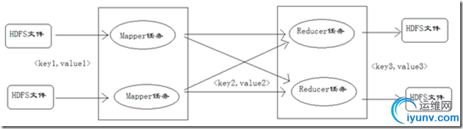

在对Mapper任务、Reducer任务的分析过程中,会看到很多阶段都出现了键值对,读者容易混淆,所以这里对键值对进行编号,方便大家理解键值对的变化情况,如下图所示。
在上图中,对于Mapper任务输入的键值对,定义为key1和value1。在map方法中处理后,输出的键值对,定义为key2和value2。reduce方法接收key2和value2,处理后,输出key3和value3。在下文讨论键值对时,可能把key1和value1简写为<k1,v1>,key2和value2简写为<k2,v2>,key3和value3简写为<k3,v3>。
以上内容来自:http://www.superwu.cn/2013/08/21/530/

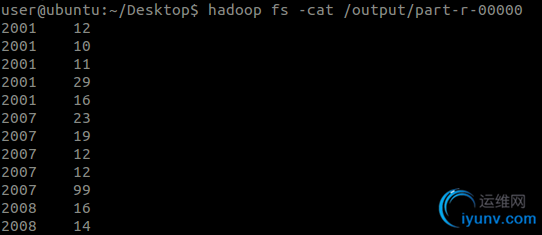

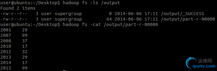

    执行结果:
对分析的验证
    从打印的日志中可以看出:
  • Mapper的输入数据(k1,v1)格式是:默认的按行分的键值对<0, 2010012325>,<11, 2012010123>...
  • Reducer的输入数据格式是:把相同的键合并后的键值对:<2001, [12, 32, 25...]>,<2007, [20, 34, 30...]>...
  • Reducer的输出数(k3,v3)据格式是:经自己在Reducer中写出的格式:<2001, 32>,<2007, 34>...
    其中,由于输入数据太小,Map过程的第1阶段这里不能证明。但事实上是这样的。
    结论中第一点验证了Map过程的第2阶段:“键”是每一行的起始位置(单位是字节),“值”是本行的文本内容。
    另外,通过Reduce的几行
Before Reduce: 2001, 12, 10, 11, 29, 16, ======After Reduce: 2001, 29
Before Reduce: 2007, 23, 19, 12, 12, 99, ======After Reduce: 2007, 99
Before Reduce: 2008, 16, 14, 37, 16, 5, ======After Reduce: 2008, 37
Before Reduce: 2010, 10, 6, 14, 16, 17, ======After Reduce: 2010, 17
Before Reduce: 2012, 19, 12, 32, 9, 23, ======After Reduce: 2012, 32
Before Reduce: 2013, 23, 29, 12, 22, 19, ======After Reduce: 2013, 29
Before Reduce: 2014, 14, 6, 10, 17, 16, ======After Reduce: 2014, 17
Before Reduce: 2015, 23, 49, 22, 12, 99, ======After Reduce: 2015, 99
    可以证实Map过程的第4阶段:先分区,然后对每个分区都执行一次Reduce(Map过程第6阶段)。

    再来看看执行结果:
    结果还有很多行,没有截图了。
    由于没有执行Reduce操作,因此这个就是Mapper输出的中间文件的内容了。
