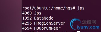

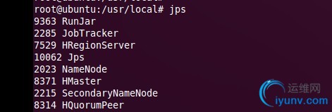

4.  运行和确认安装
4.1当Hbase托管ZooKeeper的时候
当Hbase托管ZooKeeper的时候Zookeeper集群的启动是Hbase启动脚本的一部分
首先确认你的HDFS是运行着的。你可以运行HADOOP_HOME中的 bin/start-hdfs.sh 来启动HDFS.你可以通过put命令来测试放一个文件,然后有get命令来读这个文件。通常情况下Hbase是不会运行mapreduce的。所以比不需要检查这些。
用如下命令启动Hbase:
bin/start-hbase.sh
这个脚本在HBASE_HOME目录里面。

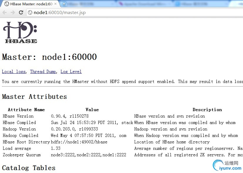

你现在已经启动Hbase了。Hbase把log记在 logs 子目录里面. 当Hbase启动出问题的时候,可以看看Log.
Hbase也有一个界面,上面会列出重要的属性。默认是在Master的60010端口上H (HBase RegionServers 会默认绑定 60020端口,在端口60030上有一个展示信息的界面 ).如果Master运行在 node1,端口是默认的话,你可以用浏览器在 http://node:60010看到主界面. .
一旦Hbase启动,可以看到如何建表,插入数据,scan你的表,还有disable这个表,最后把它删掉。

可以使用jps查看进程:在master上:
在node2,node3(slave节点)上
通过浏览器查看60010端口:
