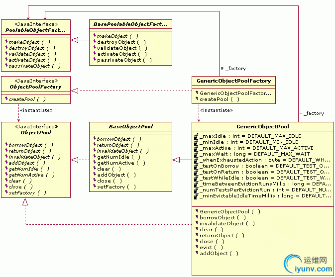

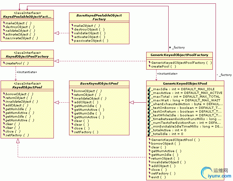

在apache的common-pool工具库中有5种对象池:GenericObjectPool和GenericKeyedObjectPool, SoftReferenceObjectPool, StackObjectPool, StackKeyedObjectPool.
五种对象池可分为两类, 一类是无key的:
另一类是有key的:
前面两种用CursorableLinkedList来做容器, SoftReferenceObjectPool用ArrayList做容器, 一次性创建所有池化对象, 并对容器中的对象进行了软引用(SoftReference)处理, 从而保证在内存充足的时候池对象不会轻易被jvm垃圾回收, 从而具有很强的缓存能力. 最后两种用Stack做容器. 不带key的对象池是对前面池技术原理的一种简单实现, 带key的相对复杂一些, 它会将池对象按照key来进行分类, 具有相同的key被划分到一组类别中, 因此有多少个key, 就会有多少个容器. 之所以需要带key的这种对象池, 是因为普通的对象池通过makeObject()方法创建的对象基本上都是一模一样的, 因为没法传递参数来对池对象进行定制. 因此四种池对象的区别主要体现在内部的容器的区别, Stack遵循"后进先出"的原则并能保证线程安全, CursorableLinkedList是一个内部用游标(cursor)来定位当前元素的双向链表, 是非线程安全的, 但是能满足对容器的并发修改.ArrayList是非线程安全的, 便利方便的容器.

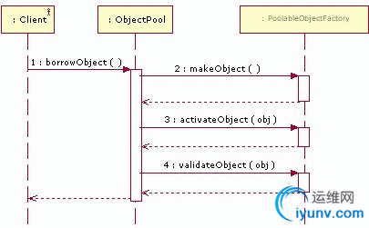

borrowObject:

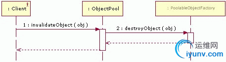

invalidateObject:

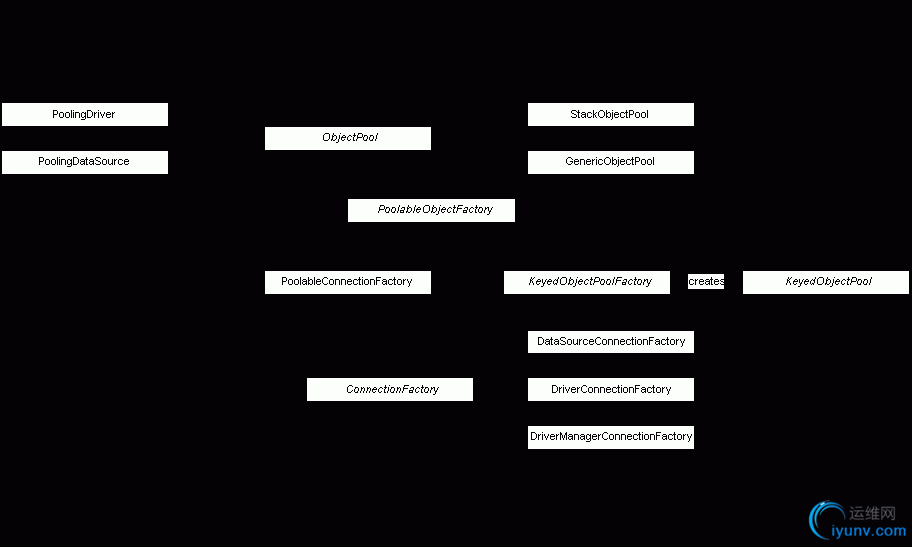

apache的连接池工具库common-dbcp是common-pool在数据库访问方面的一个具体应用.当对common-pool熟悉之后, 对common-dbcp就很好理解了. 它通过对已有的Connection, Statment对象包装成池对象PoolableConnection, PoolablePreparedStatement. 然后在这些池化的对象中, 持有一个对对象池的引用, 在关闭的时候, 不进行真正的关闭处理, 而是通过调用:
  • _pool.returnObject(this);
或:
Java代码
  • _pool.returnObject(_key,this);
这样一句, 将连接对象放回连接池中.
而对应的对象池前者采用的是ObjectPool, 后者是KeyedObjectPool, 因为一个数据库只对应一个连接, 而执行操作的Statement却根据Sql的不同会分很多种. 因此需要根据sql语句的不同多次进行缓存
在对连接池的管理上, common-dbcp主要采用两种对象:
一个是PoolingDriver, 另一个是PoolingDataSource, 二者的区别是PoolingDriver是一个更底层的操作类, 它持有一个连接池映射列表, 一般针对在一个jvm中要连接多个数据库, 而后者相对简单一些. 内部只能持有一个连接池, 即一个数据源对应一个连接池.
下面是common-dbcp的结构关系:
