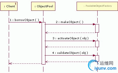

当需要拿一个池对象的时候, 就从容器中取出一个, 如果容器中没有的话, 而且又没有达到容器的最大限制, 那么就调用池对象工厂, 新建一个池对象, 并调用工厂的激活方法, 对创建的对象进行激活, 验证等一系列操作. 如果已经达到池容器的最大值, 而对象池中又经没有空闲的对象, 那么将会继续等待, 直到有新的空闲的对象被丢进来, 当然这个等待也是有限度的, 如果超出了这个限度, 对象池就会抛出异常.

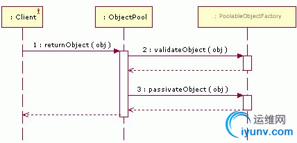

"出来混, 总是要还的", 池对象也是如此, 当将用完的池对象归还到对象池中的时候, 对象池会调用池对象工厂对该池对象进行验证, 如果验证不通过则被认为是有问题的对象, 将会被销毁, 同样如果容器已经满了, 这个归还池对象将变的"无家可归", 也会被销毁, 如果不属于上面两种情况, 对象池就会调用工厂对象将其钝化并放入容器中. 在整个过程中, 激活, 检查, 钝化处理都不是必须的, 因此我们在实现PoolableObjectFactory接口的时候, 一般不作处理, 给空实现即可, 所以诞生了BasePoolableObjectFactory.

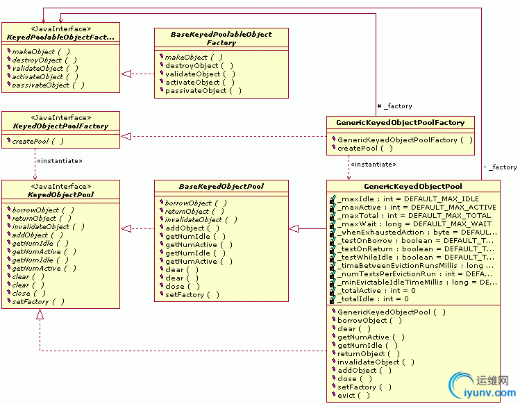

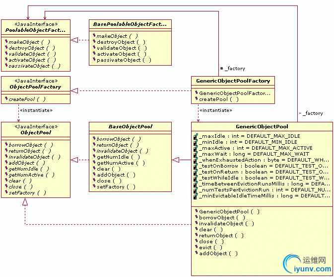

在apache的common-pool工具库中有5种对象池:GenericObjectPool和GenericKeyedObjectPool, SoftReferenceObjectPool, StackObjectPool, StackKeyedObjectPool.
五种对象池可分为两类, 一类是无key的:
另一类是有key的:
  前面两种用CursorableLinkedList来做容器, SoftReferenceObjectPool用ArrayList做容器, 一次性创建所有池化对象, 并对容器中的对象进行了软引用(SoftReference)处理, 从而保证在内存充足的时候池对象不会轻易被jvm垃圾回收, 从而具有很强的缓存能力. 最后两种用Stack做容器. 不带key的对象池是对前面池技术原理的一种简单实现, 带key的相对复杂一些, 它会将池对象按照key来进行分类, 具有相同的key被划分到一组类别中, 因此有多少个key, 就会有多少个容器. 之所以需要带key的这种对象池, 是因为普通的对象池通过makeObject()方法创建的对象基本上都是一模一样的, 因为没法传递参数来对池对象进行定制. 因此四种池对象的区别主要体现在内部的容器的区别, Stack遵循"后进先出"的原则并能保证线程安全, CursorableLinkedList是一个内部用游标(cursor)来定位当前元素的双向链表, 是非线程安全的, 但是能满足对容器的并发修改.ArrayList是非线程安全的, 便利方便的容器.

下面是一些时序图:
borrowObject:
returnObject:

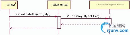

invalidateObject:

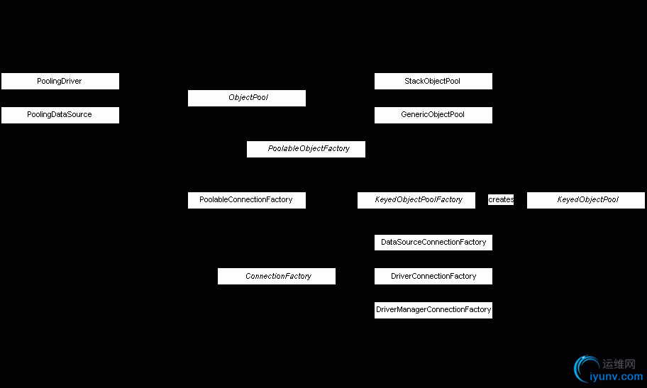

在对连接池的管理上, common-dbcp主要采用两种对象:
一个是PoolingDriver, 另一个是PoolingDataSource, 二者的区别是PoolingDriver是一个更底层的操作类, 它持有一个连接池映射列表, 一般针对在一个jvm中要连接多个数据库, 而后者相对简单一些. 内部只能持有一个连接池, 即一个数据源对应一个连接池.
下面是common-dbcp的结构关系:
