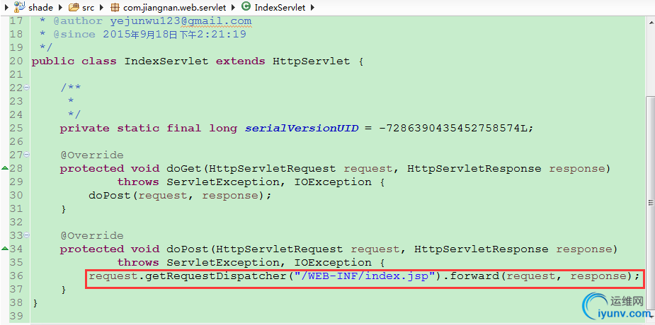

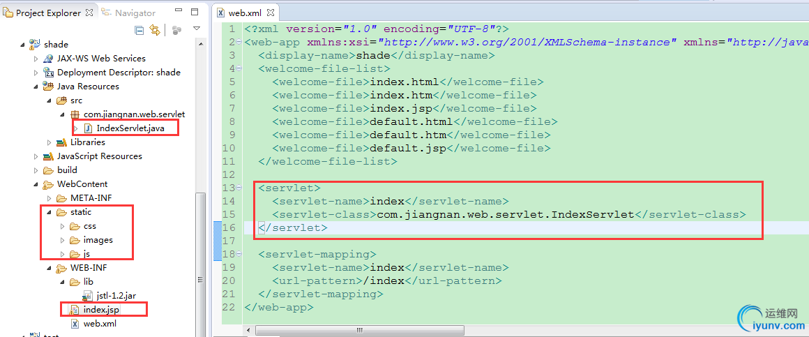

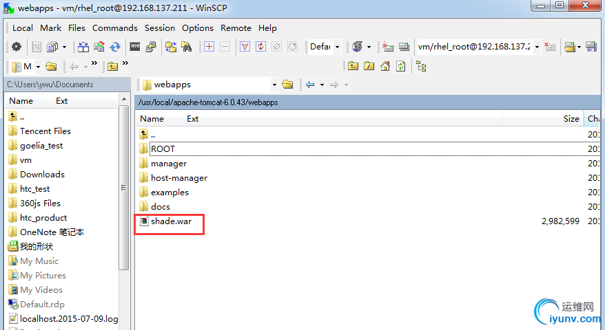

  准备一个测试用的servlet小程序(见附件)

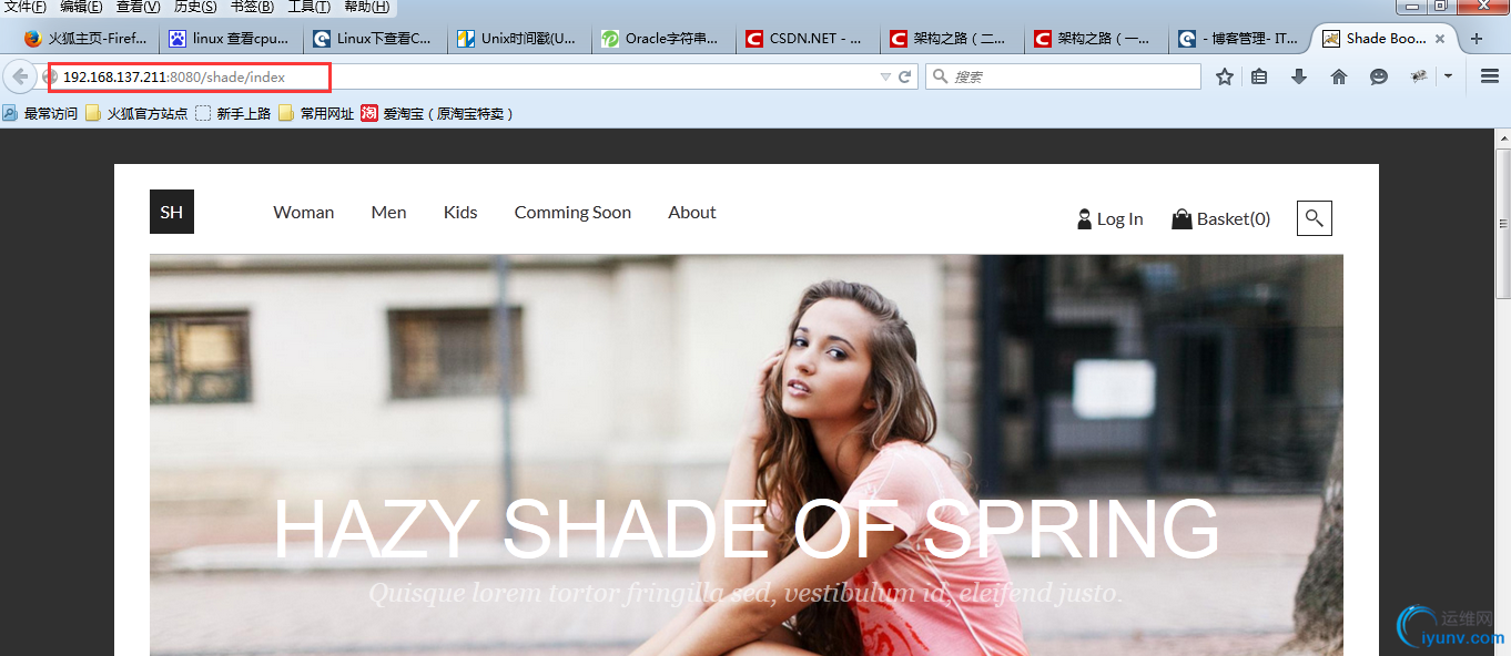

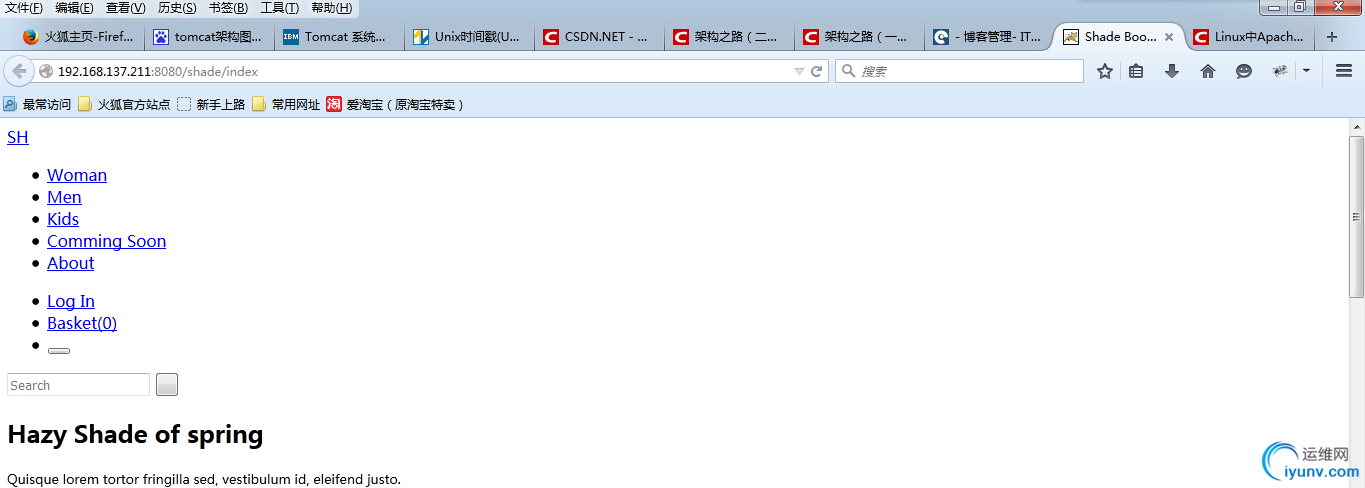

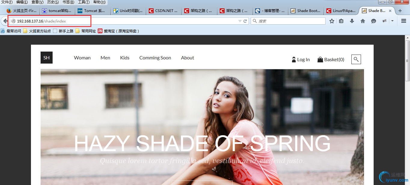

一个servlet,访问这个servlet会跳转到首页index.jsp,static中存放静态资源,把这个工程打成war包,放入到tomcat的webapps目录(ip为192.168.137.211),启动tomcat,访问一下
我们的页面还是很漂亮的

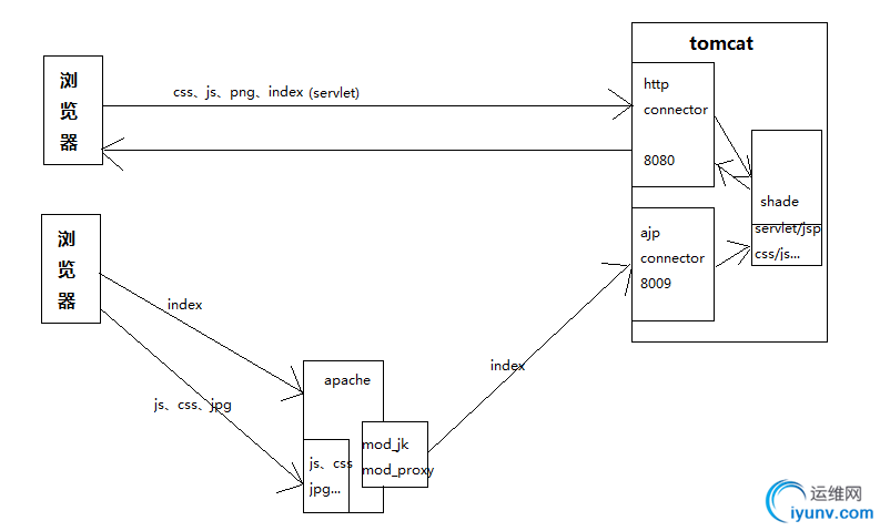

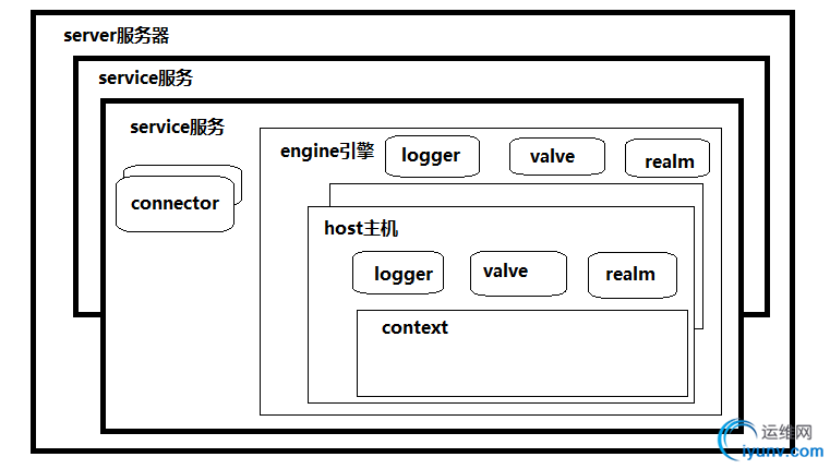

简述一下tomcat的结构
这个架构跟tomcat conf/server.xml中的配置大体上是一致的
默认的,我们在通过8080端口访问tomcat的时候,使用的是tomcat的http连接器,此连接器能提供静态和动态资源服务,tomcat还有其他连接器,比如ajp连接器,就是在跟Apache集成时用到的连接器
动静分离就是从上面的将所有请求都发送到tomcat演变到只将动态请求发送到tomcat,静态资源的请求留给apache处理

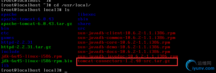

如果下载的Apache安装包模块中不包含mod_jk,那么需要先下载并编译mod_jk,这里下载了tomcat-connectors-1.2.40-src.tar.gz,上传到/usr/local/目录,编译

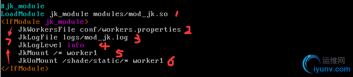

要使这些模块工作,首先得加载进来
ServerRoot指令指定了Apache查找静态资源的目录
第一行,LoadModule指令,加载mod_jk模块,这些模块存放于conf/modules目录下
第七行,IfModule指令,判断是否加载了模块,模块名称为jk_module
第二行到第六行的指令都是mod_jk模块提供的
JkWorkersFile    指定worker配置文件的路径,要想让Apache把动态请求转发给tomcat,得告诉Apache tomcat的位置,包括ip、端口等,workers.properties这个配置文件就是用于配置这些信息的
JkLogFile    指定日志文件所在位置
JkLogLevel    指定日志输出级别
JkMount    指定请求转发规则,mod_jk模块得决定哪些是动态资源,然后才能将动态资源转发给tomcat,/*表示所有请求,即将所有请求交给名称为worker1的tomcat处理
JkUnMount    指定不转发的请求的规则,即哪些请求不转发给tomcat,静态资源是放在shade/static目录下的,所以配置/shade/static路径下的所有请求不转发
JkMount、JkMount指令在处理时会有顺序,从上到下,如果规则满足,继续往下匹配,直到第一个不满足的规则才停止

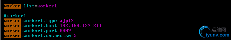

接下来配置worker.properties,即告诉Apache请求转发到的tomcat在哪里
加入如下配置
worker.list配置worker的名称,这里暂时配置一个
worker.workerName.xxx配置每一个worker的属性,这里workerName就是worker.list后面配置的名称,worker指tomcat实例,可以有多个tomcat实例,后面配置负载均衡的时候会配置,这里暂时配置一个worker
type:指定tomcat连接器的类型,必须为ajp13,在配置负载均衡时还有一种,lb
host:tomcat运行的主机
port:tomcat的ajp连接器监听的端口
cachesize:apache服务器是多线程的,tomcat能够利用这一优势来维持一定数量的连接作为缓存。根据用户的多少来配置一个合适缓存连接数量有助于提高性能。这里配置为5

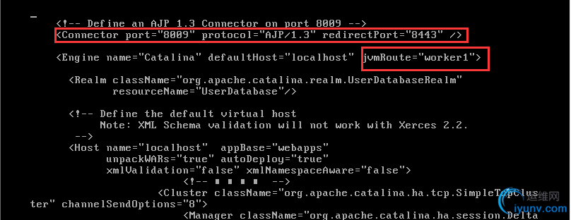

修改tomcat的conf/server.xml,确保ajpconnector监听在8009端口,Engine元素的jvmRouter属性的值配置为worker1,即之前在worker.properties文件中配置的tomcat名称

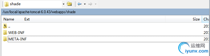

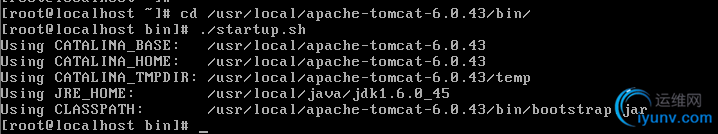

现在将tomcat的webapps/shade目录下的static目录删除,然后启动tomcat,用8080端口访问下
静态资源已经访问不到了
接着在Apache安装目录下的htdocs目录下创建shade目录,将存放静态资源的static目录拷贝进来
启动Apache,然后访问,注意,确保安装tomcat的服务器的8009端口打开
注意,这里访问的是Apache所在的服务器,80端口
至此,已经实现动态资源和静态资源的分离
