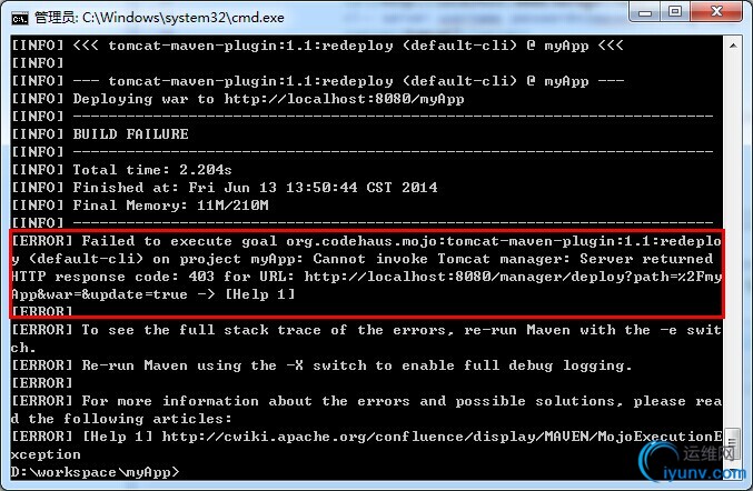

4、问题
  Cannot invoke Tomcat manager: Server returned HTTP response code: 403 for URL: http://localhost:8080/manager/html/deploy?path=%2FspringLearning-webDemo&update=true
  如上问题,有如下两个原因:
  A、由于maven没有权限访问http://localhost:8080/manager/html,所以需要在apache-tomcat下的tomcat-users.xml增加用户权限,并配置于maven的setting文件中
  B、由于maven-tomcat插件问题,通过http://search.maven.org/搜索tomcat-maven-plugin,发现最新版本之后,最后执行> mvn tomcat:redeploy,一直都会显示上面这个报错,这里如果是tomcat7,建议直接通过http://search.maven.org/搜索tomcat7-maven-plugin插件,执行> mvn tomcat7:redeploy,这样就部署成功了;如果tomcat6就直接通过http://search.maven.org/搜索tomcat6-maven-plugin
  所以这里需要注意tomcat6-maven-plugin插件的引入,正确引入将解决以上问题
