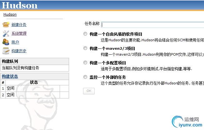

  最后附一张我安装完成后的图片^_^。
