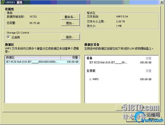

步骤1 在“数据区”下,选择要查看其路径的存储设备,然后单击“管理路径”按钮,如图:

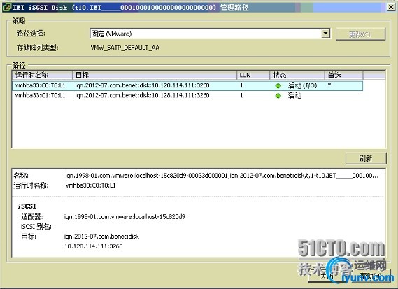

步骤2 在“路径”面板中,选择要查看的路径。面板下方会显示路径的名称。路径名称中包含描述路径的参数有:适配器ID、目标ID和设备ID。对于每个存储设备,ESXi主机默认是使用全部的iSCSI配置器进行连接的,但是进行I/O状态的只有一个,这样即使有再多的iSCSI配置器,当前负责传输数据的只有1个,如图:

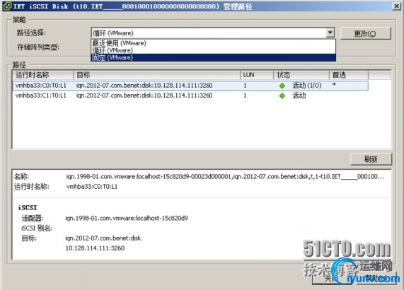

步骤3 在默认情况下,VMware支持固定、循环、最近使用路径选择策略。如果在主机上安装了第三方的PSP,其策略也将显示在列表中,如图:
在固定(VMware)策略下主机使用制定的首选路径(如果已配置)。否则,它将选择在系统引导时间发现的第一个工作路径。如果希望主机使用特定的首选路径,可通过vSphere Client制定路径。“固定”是大多数主动-主动存储设备的默认策略。
在循环(VMware)策略下当连接到主动-被动阵列时,主机使用自动路径选择算法轮流选择所有活动的路径;或者,当连接到主动-主动阵列时,主机使用该算法轮流选择所有可用路径。RR是许多阵列的默认方式,可以与主动-主动阵列和主动-被动阵列配合使用,以便在不同的LUN的路径之间实现负载均衡。
在最近使用(VMware)策略下,主机选择它最近使用的路径。当路径不可用时,主机会选择一个替代路径。当该路径再次使用时,主机不会恢复到原始路径。没有MRU策略的首选路径设置。MRU是大多数主动-被动存储设备的默认策略。在这里应该选择循环(VMware)。

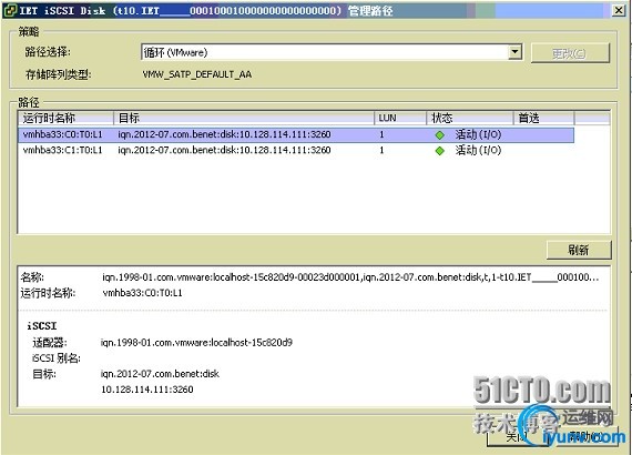

步骤4 当选择“循环(VMware)”时,会发现两个iSCSI同时实现I/O活动。最后单击“关闭”按钮,如图:
