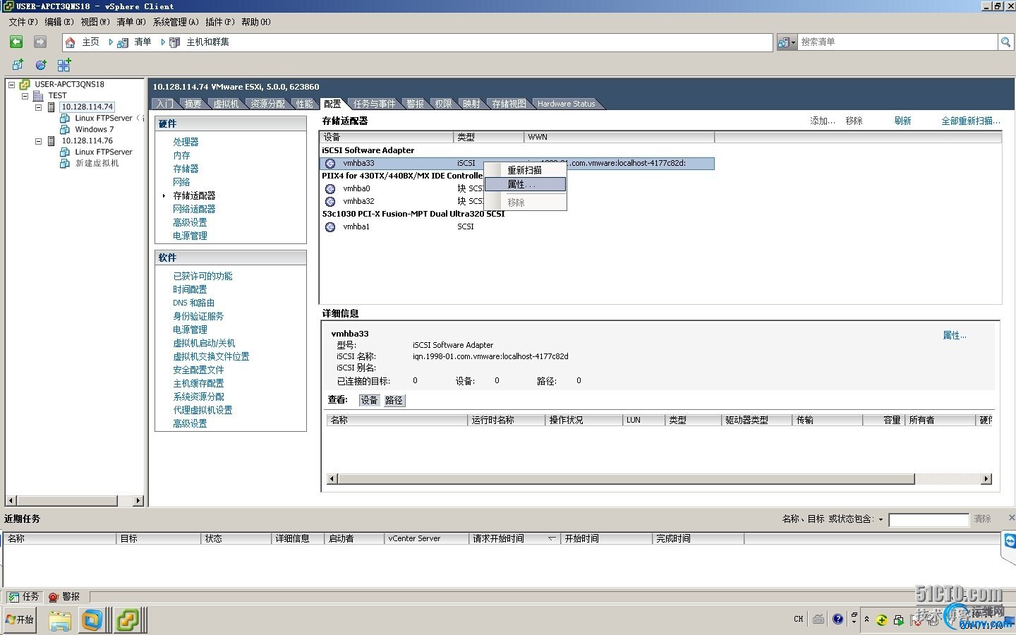

步骤1 在“清单”面板中选择主机。单击“配置”选项卡,然后在“硬件”面板中单击“存储适配器”选择要配置的iSCSI启动器,然后单击“属性”,如图:

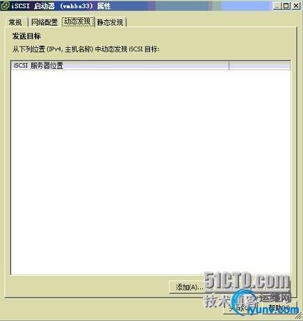

wKioL1Rsge7AQdRCAAYo0KgBjT8695.jpg 步骤2 在弹出的属性对话框中单击“动态发现”选项卡。此时需要为SendTargets发现添加地址,单击“添加”按钮,如图:

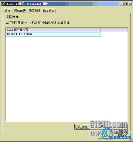

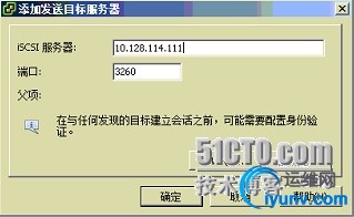

步骤3 在“添加发送目标服务器”界面中,输入iSCSI服务器的地址和端口号,如果iSCSI服务器使用身份验证的模式,则选择单击CHAP。输入用户名或密钥,如图:
步骤4 在主机与此系统建立SendTargets会话后,新发现的任何目标均将出现在“动态发现”选项卡中,之后单击“关闭”按钮,如图:

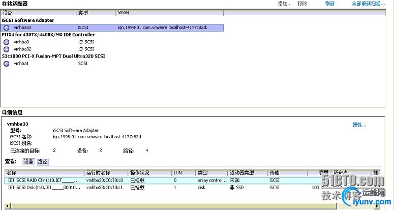

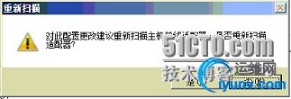

步骤5 成功添加iSCSI适配器动态发现后,会要求重新扫描适配器,如图:
经过一段时间后重新扫描完成,这时就会看到iSCSI已经挂载,如图:

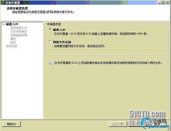

wKiom1Rsgc-ysQtpAANQ5PFHo_o949.jpg 步骤7 在“选择存储器类型”界面中选择“磁盘/LUN”,单击“下一步”按钮,如图:

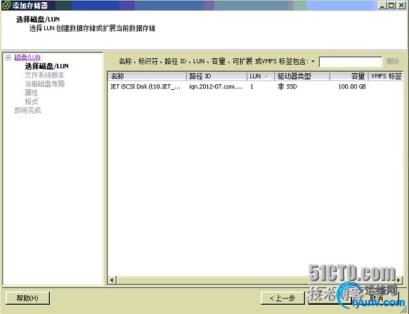

步骤8 选择磁盘或则LUN,在添加iSCSI磁盘后可能管理员设置了不同的存储LUN,所以这里会出现不同的LUN,依次添加即可,如图:

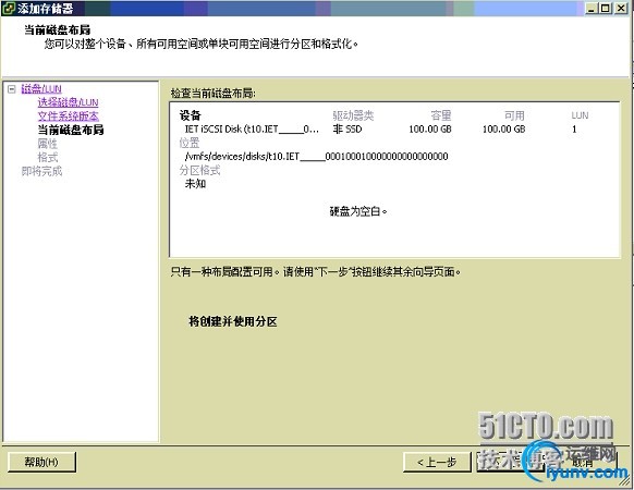

步骤10 在当前磁盘布局页面,我们选择默认,然后单击“下一步”,如图:

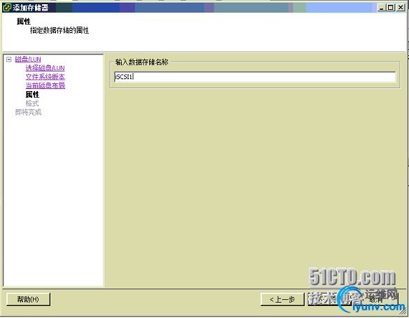

步骤11 输入数据存储的名称,单击“下一步”按钮,如图:

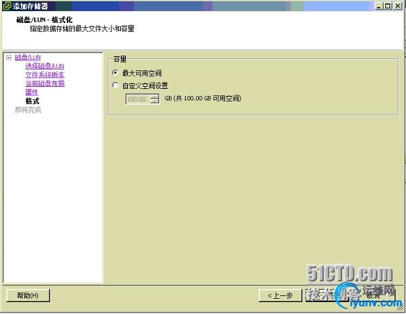

步骤12 在磁盘/LUN格式化界面,我们选择默认,如图:

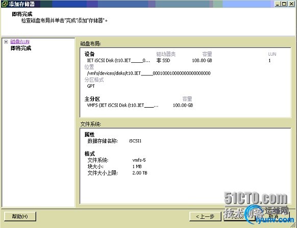

步骤13 查看信息,检查磁盘布局确认无误后单击“完成”按钮,如图:

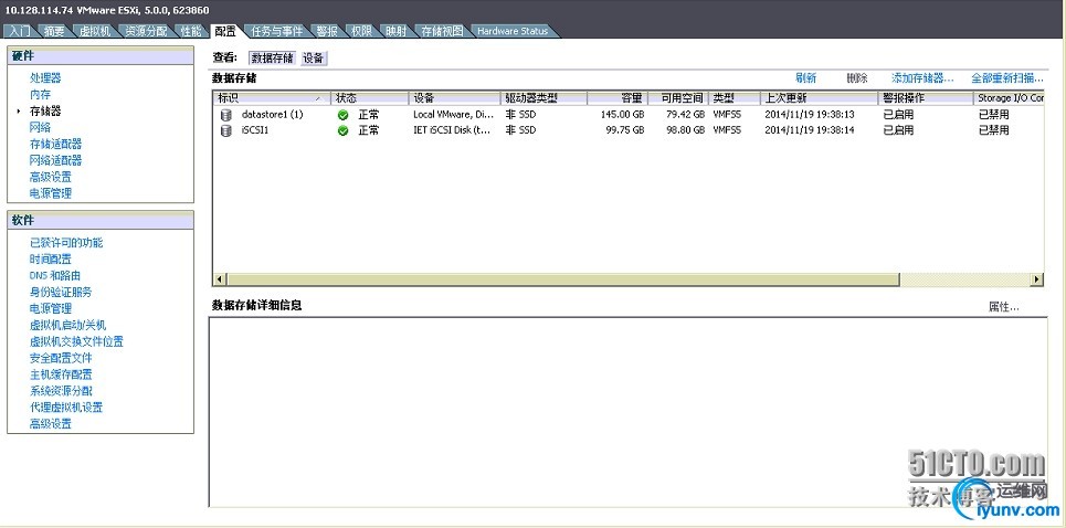

扫描后即可看到新添加的存储设备,并且在存储器选项中,将其添加为存储器,或者扩展现有的存储,如图:
