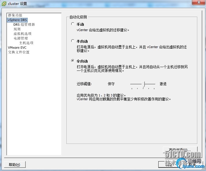

步骤2 选择DRS的默认的自动化级别,如图。当这个群集的DRS自动化参数配置成手动,且每一处群集中的ESXi主机上的虚拟机激活时,系统就会提示你要在哪一台可用的ESXi上激活这台虚拟机。在激活时,系统会给出可用的主机,并且以优先顺序推荐的等级来排序。最适合的ESXi主机会在最前面。选择半自动DRS时,系统会自动选择虚拟机最佳时机,不会让用户来选择主机,但是在真正进行转移动作之前,还是会要求用户按Enter键。选择全自动的DRS时,会在虚拟机激活时自身找到最佳的ESXi主机并且根据配置值激活vMotion来转移主机。全自动的DRS配置有5个:保守、相对保守、中等、相对激进、激进。
可以移动阈值滑块以使用从“保守”到“激进”这5个设置中的一个。这5种迁移设置将根据其所分配的优先级生成建议。每次将滑块向右移动一个设置,将会允许包含下一较低优先级的建议。“保守”设置仅生成优先级1的建议(强制性建议),向右的下一级别则生成优先级2的建议以及更高级别的建议。依次类推,直至“激进”级别,该级别生成优先级5的建议和更高级别的建议。
在建议收到优先级后,会将该级别与您所设置的迁移阈值进行比较。如果优先级低于或等于阈值设置,则会应用该建议(如果相关虚拟机均处于全自动模式),或向用户显示该建议以进行确认(如果处于手动或半自动模式)。

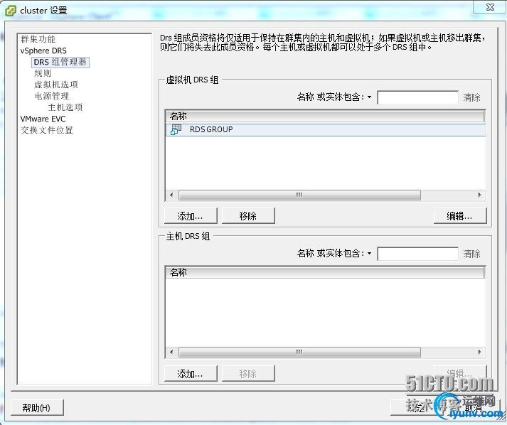

步骤3 通过使用此主机DRS组,可以创建虚拟机与主机间的关联性规则,从而与适当的虚拟机DRS组建立关联性(或反关联性)关系。在“主机DRS组”部分中,单击“添加”按钮,在名称文本框中,输入组的名称。在左窗格中,选择一个主机并单击,将其添加到该组中。继续此过程,直到已添加了所有需要的主机。还可以通过在右窗格中选择主机并单击“移除”按钮,从该组中移除它们,如图:

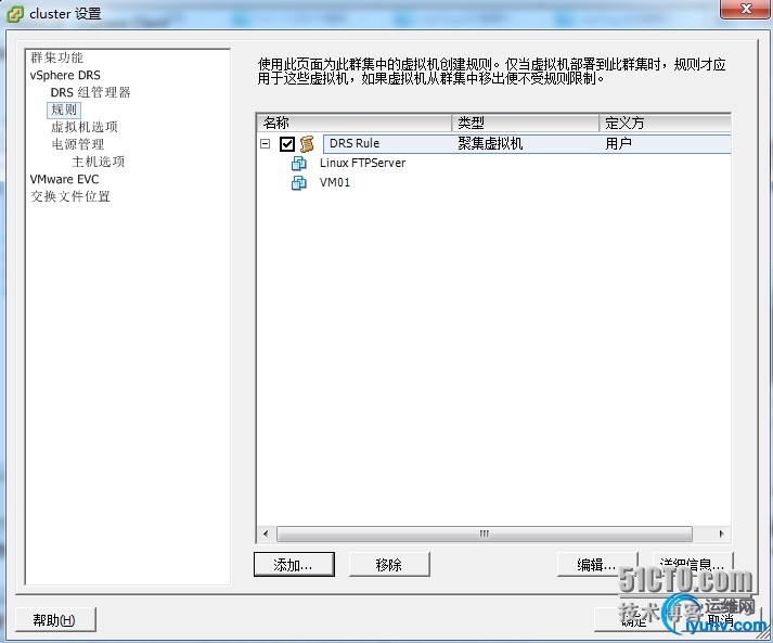

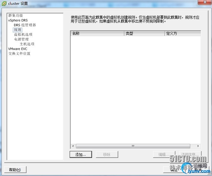

步骤4 可以使用规则控制群集内主机上的虚拟机的放置位置。可以创建两种类型的规则。一种是用于指定虚拟机组和主机组之间的关联性或反关联性。关联性规则规定,所选虚拟机DRS组的成员可以或必须在特定的主机DRS组成员上运行。反关联性规则规定,所选虚拟机DRS组的成员不能在特定的主机DRS组成员上运行。另一种是用于指定各个虚拟机之间的关联性或反关联性。指定关联性的规则会使DRS尝试将指定的虚拟机一起保留在同一台主机上(如,出于性能考虑)。根据反关联性规则,DRS尝试将指定的虚拟机分开,如,当一台主机出现问题时,将不会同时丢失两台虚拟机。Cluster规则设置如图:

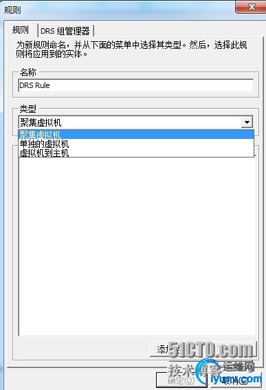

步骤5 创建虚拟机-虚拟机关联性规则,为规则命名,然后将要关联的虚拟机添加到规则里,从“类型”选项框中,选择聚集虚拟机或单独的虚拟机。至少选择两个要应用该规则的虚拟机,然后单击“确定”按钮,如图:
步骤6 单击“确定”按钮后,成功建立规则,如图:

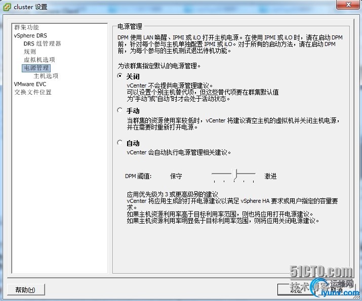

步骤8 通过vSphere Distributed Power Management功能,DRS群集可以根据群集资源利用率来打开或关闭主机电源,从而减少其功耗。vSphere DPM监控内存和CPU资源的群集中所有虚拟机的累积需求,并将其与群集中所有主机的总可用资源量进行比较。如果找到足够的额外容量,则vSphere DPM会将一台或多台主机置于待机模式,并将其虚拟机迁移到其他主机,然后关闭其电源。相反,当认为容量不够时,DRS会使这些主机退出待机模式(打开它们的电源),并使用vMotion将虚拟机迁移到这些主机上。当进行这些计算时,vSphere DPM不仅考虑当前需求,而且还会考虑用户指定的所有虚拟机资源预留。
是否自动执行由vSphere DPM生成的主机电源状况和迁移建议,取决于为该功能选择的电源管理自动化级别,如图:
步骤9可以单独为群集中的单个主机设置电源管理选项,如图:
