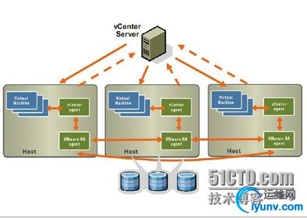

HA不间断的监控群集中所有的ESXi Server主机,并检测故障。放置在每台主机上的代理程序不断地向群集中的其他主机发出“心跳信号”,“心跳信号”的终止将引发所有受影响的虚拟机在其他主机上的重启过程。vSphere HA的具体工作方式如图:
当创建vSphere HA群集时,可以选择使用单个主机作为首选主机以与vCenter Server通信并监控其他主机、从属主机及其虚拟机的状况。可能会发生不同类型的主机故障,首选主机必须检测并相应的处理故障,必须可以区分故障主机与处于网络分区中或已与网络隔离的主机。首选主机使用数据存储检测信号来确定故障的类型。
如果为群集启用了vSphere HA,则所有活动主机都将参与选举以选择群集的首选主机。挂载最多数量的数据存储的主机在选举中具有优势。每个群集只有一台首选主机其他所有主机都是从属主机。如果首选主机出现故障、关机或从群集中移除等情况,则会进行新的选举。
首选主机监控群集中从属主机的活跃度,通过每秒交换一次网络检测信号来完成。当首选主机停止从从属主机接收这些检测信号时,它会在声明该主机已出现故障之前检查主机活跃度。首先主机执行的活跃度检查是要确定从属主机是否在数据存储之间交换检测信号。而且,首先主机还检查主机是否对发送至其管理IP地址的ICMP ping进行响应。如果首选主机无法直接与从属主机上的代理进行通信,则该从属主机不会对ICMP ping进行响应,并且该代理不会发出被视为已出现故障的检测信号,会在备用主机上重新启动主机的虚拟机。如果此类从属主机与数据存储交换检测信号后,则首选主机会假定它处于某个网络分区或隔离网络中,因此会继续监控该主机及其虚拟机,如图:

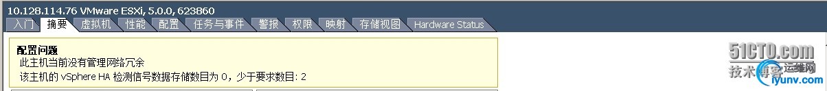

vSphere HA要求在群集中打开HA,在群集中的所有主机必须获得vSphere HA许可,至少需要两台主机,为所有主机配置静态IP地址。如果使用的是DHCP,必须确保每台主机的地址在重新引导期间保留,否则会造成虚拟机网络中断。为了确保任何虚拟机都可以在群集内的任何主机上运行,所有主机都应该可以访问相同的虚拟机网络和数据存储。同样,虚拟机必须位于共享存储而非本地存储器上,否则在主机出现故障时它们将无法进行故障切换。
管理网络必须要有网络冗余,且主机的vSphere HA检测信号数据存储数目为2,如图:
