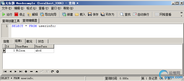

  从执行结果可以看出,result中包含一些有用的信息,affectedRows(受影响的行数) insertId(插入的主键ID)等等。。。
  有受影响的行数和插入数据的ID,就可以很方便进行后续的一些操作(比如判断是否成功或者继续根据插入数据的ID进行其它操作)
  下面,我去数据库服务器中使用Navicate for MySQL工具查询一下UserInfo表
  插入成功!

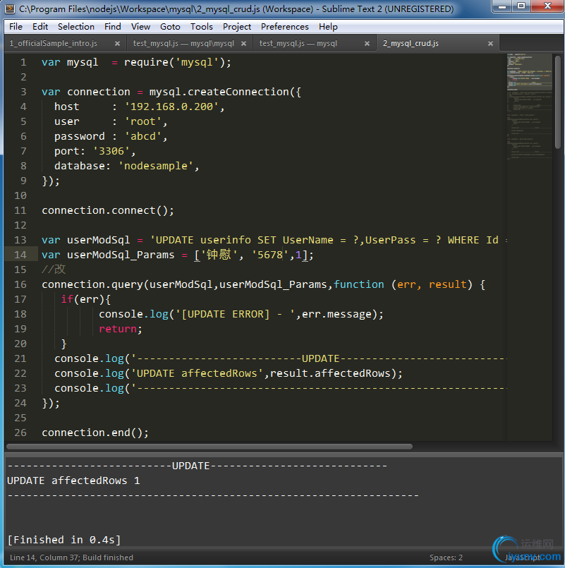

  2.更新1操作中插入的数据信息
var mysql  = require('mysql');
var connection = mysql.createConnection({
host     : '192.168.0.200',
user     : 'root',
password : 'abcd',
port: '3306',
database: 'nodesample',
connection.connect();
var userModSql = 'UPDATE userinfo SET UserName = ?,UserPass = ? WHERE Id = ?';
var userModSql_Params = ['钟慰', '5678',1];
//改
connection.query(userModSql,userModSql_Params,function (err, result) {
if(err){
console.log('[UPDATE ERROR] - ',err.message);
return;
console.log('--------------------------UPDATE----------------------------');
console.log('UPDATE affectedRows',result.affectedRows);
console.log('-----------------------------------------------------------------\n\n');
connection.end();
更新示例源码  从返回受影响行数来看,更新应该是正确的,下面我们用一个SELECT查询示例去验证更新是否成功!

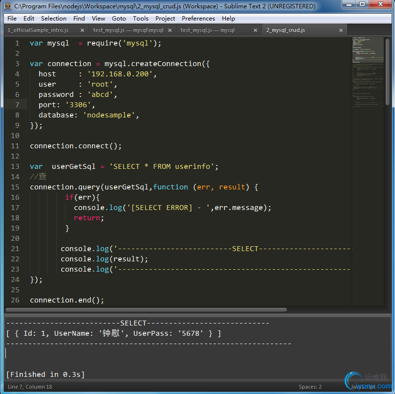

  3.查询
user     : 'root',
password : 'abcd',
port: '3306',
var  userGetSql = 'SELECT * FROM userinfo';
//查
connection.query(userGetSql,function (err, result) {
if(err){
console.log('[SELECT ERROR] - ',err.message);
return;
console.log('--------------------------SELECT----------------------------');
console.log(result);
connection.end();
查询示例源码
  从查询出来的结果可以看出,result返回了一个JSON格式的数据,同时表示第二步中更新是成功!

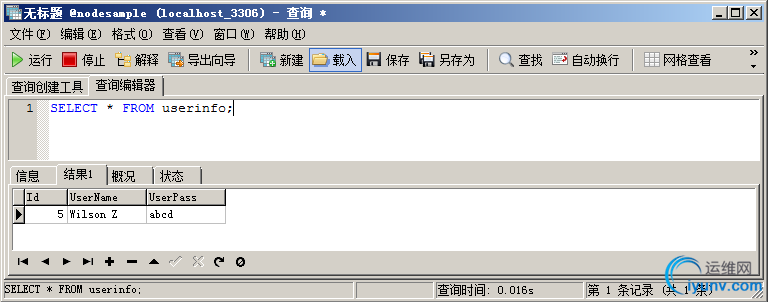

调用存储过程得到out参数示例源码  去数据为中看一下
  在表中正确插入此数据,而且正确的得到了out参数的值,细心的可能会发现我存储过程中在SET ExtReturnVal = 1表示成功后,多了一句SELECT ExtReturnVal;
  这样就可以通地查询得到out参数的值了!(有别的方法可以分享一下^_^!)
