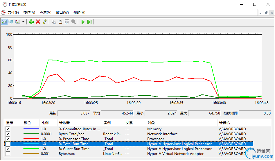

  以下是Windows的性能监视器,两个的曲线图差不多我就放一个了:
  • 红色:CPU使用率
  • 蓝色:内存使用率

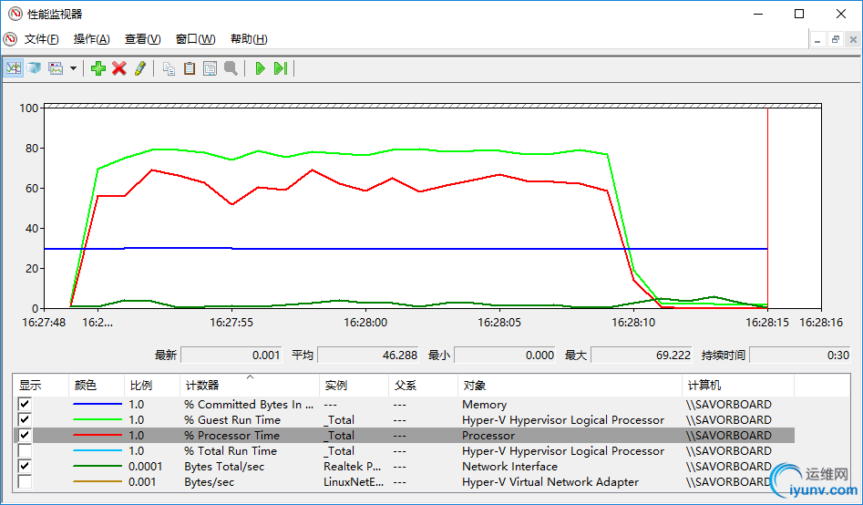

4 - ASP.NET Core vs Python Django
  注意,以下我们开始使用到虚拟机器2了,我们要在Windows性能监控器里面查看CPU使用率,还需要再添加2个计数器。
  物理处理器 \Hyper-V Hypervisor Logical Processor(*) \ %Total Run Time
  虚拟处理器 \Hyper-V Hypervisor Virtual Processor(*) \ %Guest Run Time

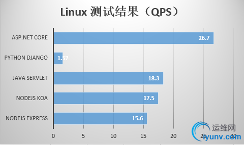

5 - ASP.NET Core vs Java Servlet
  C# 和 JAVA 一直是两大阵营的开发人员喜欢讨论的话题,为了避免有阵营偏见,JAVA的源代码是我委托我们一个JAVA同事编写的,并且委托由他部署的,并且已经交代了他避免使用jsp,由Servlet直接输出。
  ASP.NET Core
  • 环境:虚拟机器2
  • OS:Linux
  • Host:Kestrel
wrk -t 2 -c 50 -d 20 --latency http://192.168.2.48:5000/
Running 20s test @ http://192.168.2.48:5000/
  2 threads and 50 connections
  Thread Stats   Avg      Stdev     Max   +/- Stdev
  Latency     4.39ms    5.33ms  33.05ms   77.20%
  Req/Sec    13.43k     1.32k   17.95k    74.75%
  Latency Distribution
  50%    2.00ms
  75%    8.15ms
  90%   13.75ms
  99%   15.80ms
  534787 requests in 20.01s, 67.32MB read
Requests/sec:  26730.83
Transfer/sec:      3.37MB
  Java Servlet
  • 环境:虚拟机器2
  • OS:Linux
  • Host:Tomcat 7.0 + jdk 1.7
wrk -t 2 -c 50 -d 20 --latency http://192.168.2.48:8080/j2eeWebApp/hello
Running 20s test @ http://192.168.2.48:8080/j2eeWebApp/hello
  Latency     4.93ms    6.17ms  68.17ms   81.53%
  Req/Sec     9.22k     1.01k   14.06k    70.50%
  50%    1.75ms
  75%    9.91ms
  90%   14.39ms
  99%   22.10ms
  367733 requests in 20.05s, 93.70MB read
Requests/sec:  18338.73
Transfer/sec:      4.67MB
  总结
  QPS(ASP.NET Core + Kestrel):26730.83
  QPS(Java Servlet + Tomcat):18338.73
  通过这个结果我们可以看出,在性能上 ASP.NET Core 已经超越了Java。不说太多了,怕被喷...
6 - ASP.NET Core vs NodeJS
  ASP.NET Core
  • 环境:虚拟机器2
  • OS:Linux
  • Host:Kestrel
  50%    2.00ms
  75%    8.15ms
  90%   13.75ms
  99%   15.80ms
  NodeJS
  • 环境:虚拟机器2
  • OS:Linux
  • Host:self host
wrk -t 2 -c 50 -d 20 --latency http://192.168.2.48:1337
Running 20s test @ http://192.168.2.48:1337
  Latency     4.40ms    5.23ms  31.25ms   79.47%
  Req/Sec    10.32k     0.88k   11.37k    90.25%
  50%    2.08ms
  75%    8.32ms
  90%   13.19ms
  99%   15.93ms
  410902 requests in 20.02s, 61.13MB read
Requests/sec:  20522.89

  总结
  QPS(NodeJS):20522.89 (非cluster模式)
QPS(NodeJS Express):15583.99 (cluster模式)
QPS(NodeJS Koa):17478.73 (cluster模式)
Linux
Kestrel vs Tomcat
26.7k vs 18.3k
6-1
ASP.NET Core vs NodeJS Express
Linux
Kestrel vs self host
26.7k vs 15.6k
6-2
ASP.NET Core vs NodeJS Koa
Linux
26.7k vs 17.5k
