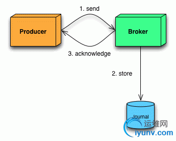

  那么,当生产者将消息发给Broker时,会发生什么?下图描述的就是这个过程:
  1) 生产者将消息发给Broker
  2) Broker将消息落地存储
  3) 然后给生产者反馈:事情我已经办妥了!

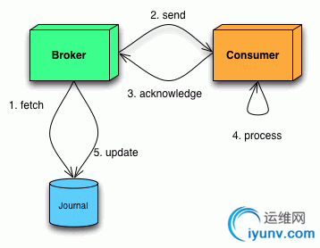

  继续,再来看看消费者又是如何跟Broker打交道的:
  1) Broker将接收到的消息,从db中取出
  2) 然后发送给消费者
  3) 如果消费者使用的是自动确认模式(即:Session.AUTO_ACKNOWLEDGE),则Consumer会马上告诉Broker:ok,消息我已经收到了。
  4) 然后进行自己的业务处理
  5) Broker一旦收到确认,将会马上更新消息的状态为已消费(或直接删除,取决于持久化的实现机制)(注:虽然图中步骤5排在步骤4之后,但是步骤4、5几乎是同时发生的)

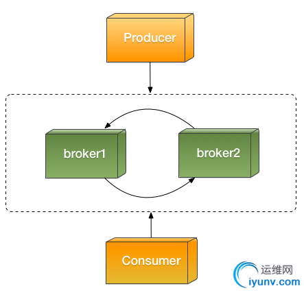

  在一些大型应用中,如果一个Broker出现性能瓶颈抗不住压力,可能会拆分成多个Broker,如下图所示:
  (注:上图中箭头的方法并非数据流向,而应该理解成调用关系,即:Producer调用Broker1,Consumer调用Broker2...)

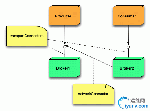

  Producer将消息发送给Broker1,而Consumer从另一个Broker2接收消息,有点类似数据库读写分离的意思,这样系统的性能可以提升一定程度的提升,但是问题来了,Broker1上的消息,如何"同步"(见下面的注释)到Broker2呢,这就依赖networkConnector的配置。
  注:同步这个词用在这里可能不太准确,但也找不到一个更精确的词来描述,实际上,二个broker用上述机制组建成小集群后,如果生产者连接到broker1,消费者连接到broker2,当消息发送到broker1后,broker1不会将该消息复制一份到broker2,而是等消费者从broker2上消费该消息时,这条消息才从broker1取到broker2上,相当于此时broker2是消费者,从broker1消费了一条消息,然后broker2上就有这条消息了,最终消费者才能broker2上拿到这条消息。

View Code  注意:14-16行及21-22行,该Broker对外暴露61616端口,同时"连接"到61626端口(即另1个broker),最终的效果相当于,如果有producer把消息发到61616(broker1),则从另一个broker(61626端口)上也能消费这条消息。
  明白这些基本原理后,在61626对应的activemq上,也做类似的配置,只不过"连接方向"正好相反,参考以下配置:

  这样,activemq-1与activemq-2这二个broker就互为主备,发给你的消息会同步到我,发给我的消息也会同步到你,实现了HA,示意图如下:
