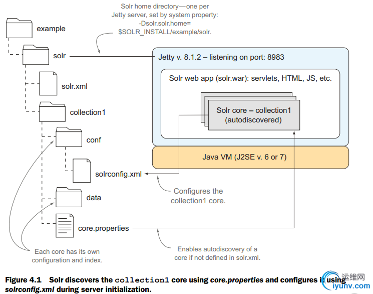

二、Solr启动过程
  1、solr启动的时候会找Java的全局变量:solr.solr.home ,作为根目录。
  2、solr到根目录下面的每个子目录,去查找是否包含core.properties的文件,有的话自动启动这个collection或core的恢复工作。
  core.properties 配置文件主要配置,core或collection名字、shard分片信息、存储的数据和日志信息以及定义的schemal.xml等。
  在恢复过程中,solr会在这个子目录下面的conf文件夹下去找solrconfig.xml的配置。
  下图是solr的例子程序启动过程:

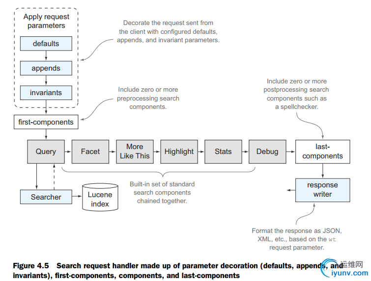

  solr最重要的功能之一是查询,我们看下当我们发起一个查询的时候,它的处理过程如何的,
  发起的solr的http的ulr例子如下:
  如果按照solr官方的利用Jetty服务器的话,那么处理过程如下图:
  组件调用说明
  1、客户端发送HTTP的GET请求,查询关键字作为一个部分发送给Jetty服务器。
  2、Jetty通过查询路径中的/solr上下文,通过调度器将这个请求映射到solr这个
  web程序中去。
  3、solr请求处理器,利用collection1这个路径来确定core或collection名字,通过select来找到注册在
  solrconfig.xml中的请求处理器。
  4、solrconfig.xml中注册的查询请求处理器执行一系列配置组件去处理。
  5、按照solrconfig.xml中配置的返回处理组件,去设置返回的具体格式,执行返回。
  查询请求处理器定义:
  <requestHandler class="solr.SearchHandler" name="/select">
<lst name="defaults">
<str name="echoParams">explicit</str>
<int name="rows">10</int>
<str name="df">text</str>
</lst>
</requestHandler>
  solr.SearchHandler 最终被解析为:org.apache.solr.handler.component.SearchHandler这个类进行处理。
  solr其他的配置类似。
  solr的查询过程的详细情况分为几个阶段,如下图:
  1、请求参数装饰
  1)defaults  - 帮忙指定默认参数。
  2)invariants-设置特定参数为固定值,重写客户端提供的值。
  3)append   - 在客户端的参数基础上进行参数的添加。
  2、 第一组件
  可选择配置的,用于查询处理前的预处理。
  3、查询组件链
  至少包含查询组件,用于执行具体的查询工作。
  4、最后组件
  用于处理查询后最后工作,比如拼写检查组件。
  具体的定义,可以看下solrconfig.xml中提供的一个/browse定义的相关查询整个过程的配置。
